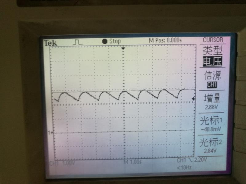

E-meter运行@16MHz(DCO)Vcore = PMMCOREV _2,在这里我粘贴了Vcc波形。 (VCC >2.2V )

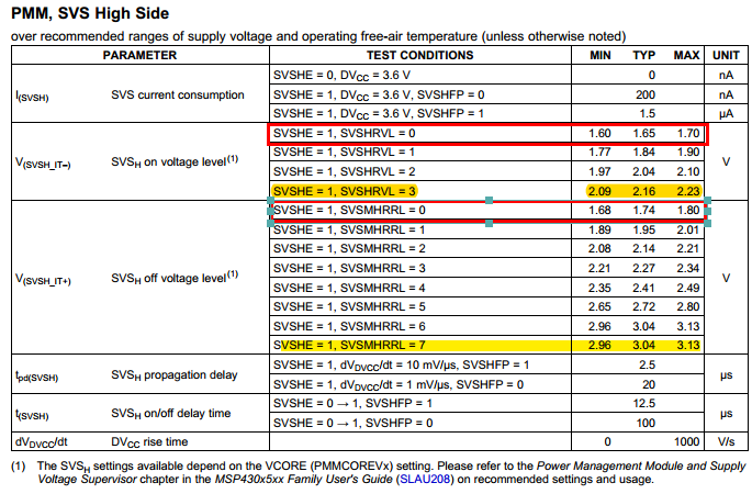

    因此,我需要进行广泛深入的讨论,以找到最可靠的解决方案。 我在这里回顾了我个人在这个问题上的经验。我已经对他们进行了测试,发现Vcc纹波更像是根本原因。 当Vcc在SVS_it-以上的电压点下降 并再次上升时, MSP430s就会陷入"锁定"状态 ,这将成为一个很有可能发生的事件。  我知道MSP430的旧系列(F1x、F2x、F4x) 也面临此问题(Vcc下降缓慢 且深度不足,高于BOR_IT,并再次上升),如TLV809这样的器件始终是解决此问题的好选择。  F5xx \F6xx 具有PMM模块来解决问题。 因此,我们在E-meter制造商‘s enginner (F543x、F6736x…)方面拥有丰富的经验 ,我有自己的方法,调整SVS高压侧电压,确保波纹Vcc范围在SVSH_it-(如果Vcc不稳定,请确保MSP处于重置状态)下,这对我很有帮助。 但…But..it无法彻底解决问题。 根据F6736,的数据表,SVSH_it-的最大值 约为2.23V,这意味着如果Vcc下降到2.24V,并且上升,它将不会触发POR, 如果发生这种情况,可能会导致MSP陷入锁定状态,事实上,这是发生的。 这就是为什么客户通常需要添加电源监控器芯片(例如SP809、TLV809、8.0127万CLMC),尽管F6736已经具有PMM模块。

    我不这么认为。  添加外部SVS芯片就像找到一种提高PMM模块中的SVSH_it-值的方法。 它可以帮助您,但使系统在更窄的Vcc范围内工作。 此外,如果MSP变成“锁定”状态,SVS芯片也将变得无用。 只有电源循环,才能使MSP430恢复。这就是为什么在添加exetern-SVS芯片时仍会出现此类现象的原因。

    我还想解释一下另一个原因。 DCO频率应符合Vcore\Vcc要求。 较高的MCLK需要较高的功率,因此当电源打开时,Vcc仍处于斜坡…如果条件不能满足,MSP430会卡住...这是有意义的,而且在PMM章节中也很好地说明了用户指导。  我认为这就是为什么你建议我使用默认的DCO设置(1MHz),低频率需要低Dvcc,因此在频繁的电源开/关情况下,这种情况可以更容易地满足。 我通过 TI提供的sw-lib调整Vcore (我将在本帖子末尾粘贴代码),在代码中,它不仅检查 Vcc级别是否适合增加Vcore,,而且还调整与Vcore匹配的SVS级别。 我同意,由于Vcc的质量,此SW调整过程可能无法在更改Vcore时使用100 % ,但MSP430陷入锁定状态是另一回事。

    我只想说两个方面:在默认DCO下增加开机启动延迟,持续时间大约为100毫秒,这可以通过锁定MSP430实现奇迹。 初始化代码的开头:禁用WDT,__DELAY __CYCES() 100毫秒,以确保所有VCC导轨都稳定,然后才能继续MSP430的初始化。 对于仪表应用程序,启动延迟似乎不是关键问题。
    附注 您显示的VCC波形脉动非常非常糟糕。 在大多数申请中,这种情况应被视为不可接受。 不要在电力轨散装电容器上节省费用:)
    [编辑]此类VCC脉动与电压监控器相结合也可能是问题的原因-监控器可能会在每次VCC DIP上调用MCU的复位。
