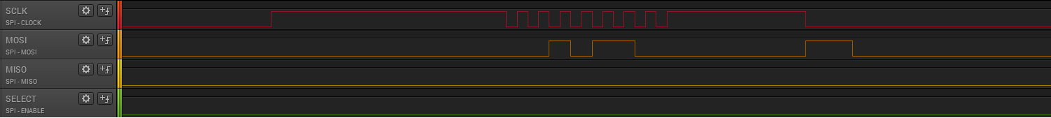

    您是否有逻辑分析仪或示波器可用于捕获IO上发生的情况?

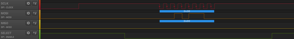

    我将您的代码按当前状态执行,并在硬件上运行它以捕获逻辑跟踪。  请参阅下面的,了解您的代码目前的执行情况。

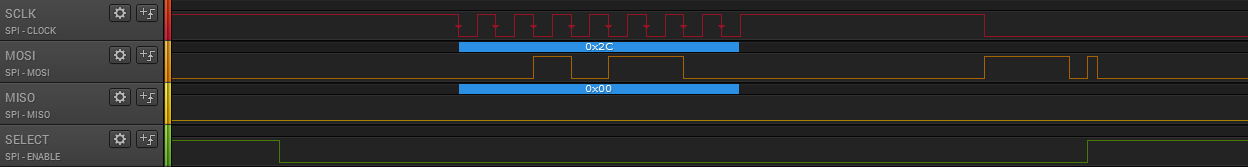

    根据代码的运行方式,选择行在第一个事务之前从未设置为高,这意味着它可能是高或低,具体取决于先前的活动。  在此捕获中,在设置时钟极性之前,它处于低电平状态。  我添加了一些代码来纠正此问题,并在下面给出了捕获结果。
    从这一点来看,由于您在释放CS之前在SPI上设置了RST,因此总线上存在一些到从属设备的转换,这可能会使其混淆。  我对SWRST行进行了注释,给出了以下内容:
    现在,我们有一个正确的1字节事务,其中写入0x2C (我的分析仪设置为前导边,而不是尾随边,因此此处的'3E'实际上是'2C'。

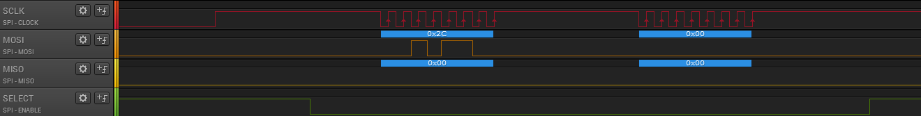

    这让我们进入下一步。  由于要实际读取设备寄存器,因此需要写入要读取的寄存器(此处假定为0x2C),然后需要写入一个伪字节以实际读取它。  修改此设置的代码将提供以下信息:
    这是您需要获取的捕获(此捕获是为后缘捕获而设置的)。  现在,我没有为此连接从属设备,因为我没有你的硬件,但是如果你的所有设置都正确,那么在这种情况下,从属设备应该用数据对第二个字节作出响应。
    以下是您最初发布的代码,但经过修改以获取上述捕获:
