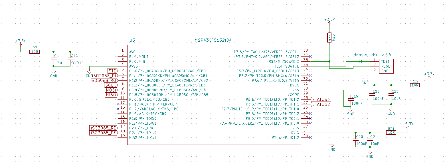

您好,
我无法从MSP430F5132的SPI通道获得任何响应。 下面是我的应用程序的信息:
1)在MOSI引脚处没有输出。
2)代码:

3) UART输出到控制台
4)示意图:
请您帮助说明SPI不工作的原因。
此致,
奥努尔
    您好Onur:
    请花些时间阅读 我们针对MSP430TmMCU 上常见eUSCI和USCI串行通信问题的流行解决方案应用报告。 具体来说,第4节“常见SPI通信问题”应能帮助您解决问题。 接下来,我建议您先熟悉我们的一些SPI代码示例,以验证您的连接是否正确等,然后再转到您的代码。
    此致,
    詹姆斯
    MSP客户应用程序
