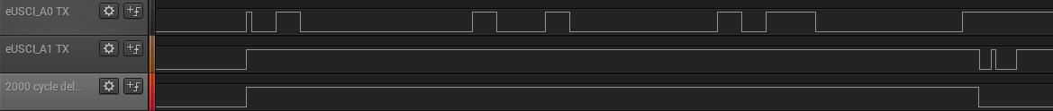

我有一位客户的UART出现了特殊问题:

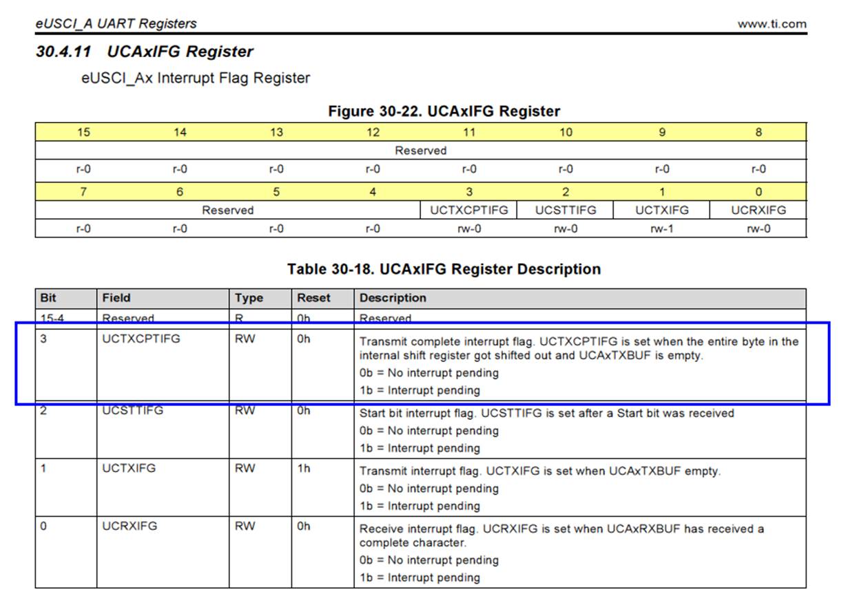

我需要有关传输完全中断标志含义的帮助吗?  我以前在MSP430i2041上使用过此工具,但没有已知问题。  我需要知道传输完成的时间,然后再继续下一个任务。
我复制了下面的手册措辞,并且在勘误表中发现了一些对我来说似乎没有意义的内容。 勘误表似乎描述了它应该如何工作…几乎,而不是描述损坏的东西。  我的意思是,在传输结束之前缓冲区显然是空的,所以描述对我来说没有任何意义。  我希望它告诉我停止位何时传输,这就是勘误表中所说的。

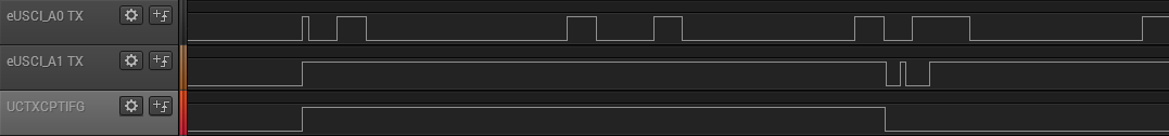

我正在循环传输一串字节,当最后一个字节结束时,我希望看到在我退出子例程之前已设置了此标志。  不过,这正是我所看到的。  (已附加)顶部迹线是在底部迹线(即A0 UART)之后传输的A1 UART。  但在我使用A0完成之前,A1似乎正在传输。

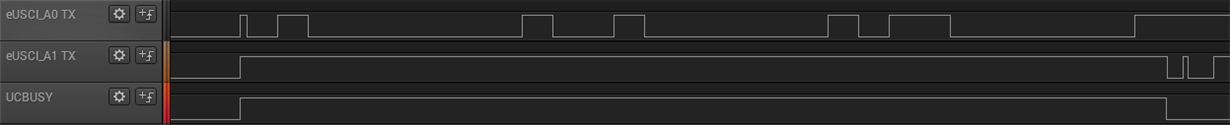

    您似乎可以检查UCBUSY =1是否等待eUSI_A0完成传输,然后再在eUSI_A1上传输,只要eUSI_A0在传输后不会立即接收数据。 接收数据可能导致UCBUSY的设置时间超过预期。 否则,最好的选择可能是在设置UCTXCPTIFG后描述代码中的固定延迟。 下图在eUSI_A0 TX缓冲器中设置了三个字节,并等待UCTXCPTIFG设置。 它显示eUSI_A1在eUSI_A0的前一数据完成传输之前传输,如您所述。
    选中UCBUSY =1会导致eUSSCI_A1在eUSSCI_A0完成传输后传输。
    在设置UCTXCPTIFG后,以下操作将实现2000周期延迟。
