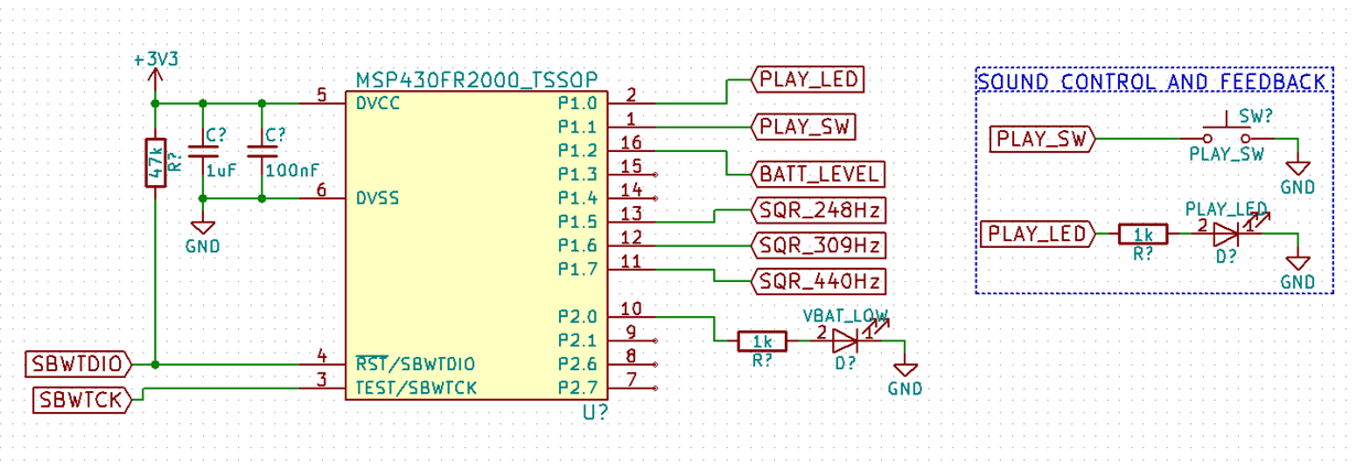

为了更好地学习如何编程MSP430系列微控制器,我首先使用MSP430FR2000跳进了一个辅助项目。 目标是制作模仿火车喇叭的音乐合唱(出于愚蠢的原因)。 最后一条电路将由电池供电,以便我将其连接到预定丢弃的寻呼扬声器。
要生成声音,我正在使用Timer_B (微控制器上唯一的计时器)生成三个不同的频率。 我按照TI应用手册 SLAA513A的说明 生成了三种不同的频率。 我有一个按钮连接到了WFP 1.1 上,它会产生一个中断来启动Timer_B和频率生成,直到Timer_B溢出,这时声音就会关闭。 频率是在IO针脚上生成的,即:WFP 1.5 到WFP 1.7。 现在,我在WFP 1.0 上安装了一个LED指示灯,用于指示何时产生声音进行调试。
令人惊讶的是,我很快就得到了代码的频率生成部分。 我遇到问题的原因是我使用eCOMP来监控电池电压。 最终电路将使电池电压连接到分压器,分压器的输出连接到MSP430上的IO引脚WFP 1.2。 这是比较器V+的C2输入。 比较器的V-连接到内部电压参考引用的内部DAC。 比较器的输出连接到IO针脚WFP LED/cout,当电池电压达到一定水平时,此针脚将点亮2.0 指示灯。
我无法获得比较器的输出来点亮LED。 调试过程中,我使用连接到GND和3.3V的电线设置了WFP 1.2 ,但比较器不会切换。 在调试模式下使用CCS,我可以在CPCTL1寄存器中看到CPOUT切换,但似乎不能切换WFP 2.0。 当WFP 2.0 1.2 连接到GND时,我可以使用DMM测量在WFP上的~10mV的小幅增加。 另外,当WFP 1.2 连接到GND (即CPOUT为1)时,在WFP 1.6 和1.7 上不生成频率。

    您好,Sam:
    让我们先解决LED问题。 我想研究两件事。
    1.切换后,CPOUT信号是否保持在切换状态?
    如果您设置了断点,在切换CPOUT时,程序应在连接到WFP 1.2 的电线接地时遇到断点。 当您恢复程序时,您不应再次碰到断点(假定与WFP 1.2 连接的电线一直接地)。 您能否尝试此过程并告诉我CPOUT是否保持切换状态?
    2.您能否提供LED电路的示意图?
    -Mitch

    我将比较器设置为在下降边缘中断。 我用与1.2 Vcc绑定的WFP启动调试模式。 当我接地到WFP 1.2 时,我按预期的方式碰到了断点,我按了RESUME (恢复),程序就会继续运行,而不会再碰到断点。 从中断断点恢复后,查看注册查看窗口CPOUT保持切换状态。 (我必须暂停程序才能正确刷新寄存器)。 我确实对ISR进行了一些操作,并且能够使用ISR内的软件切换器来切换引脚,但我想使用硬件来切换WFP 2.0 ,就像我基于比较器设置代码的示例程序一样。 如有必要,我可以使用软件切换。
    2.下面是LED电路的示意图。

    您好,Sam:
    我想知道“比较器输出:”是否将计时器输出设置为Hi-Z
    是否可以尝试更改SYSCFG2.TB0TRGSEL位?
    此致,
    Luis R
    您好,Luis,
    这似乎成功了。 我把下面一行放在我最初发布的代码第57行之前。
    SYSCFG2 |= TB0TRGSEL;
    感谢你的帮助。
    编辑:
    忘记说我去检查了,当WFP 1.2 接地时,我也得到了频率生成。 这解决了我所有的问题。 再次感谢。
