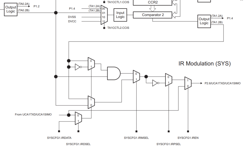

大家好,我在MSP430fr2433上的IR模块获得稳定输出时遇到问题。
我已经在WFP 1.2 的示波器上确认我正在使用Timer_A0生成一个38 kHz的信号。
我还在WFP 1.4 上确认我正在用Timer_A1生成一个500 Hz的信号。
用户手册(slau445g)的第53页似乎表示我需要设置以下寄存器
IRDATA = 0
IRDSEL = 1
IRMSEL = 0
IREN = 1
当我把这些放到示波器上时,我得到的只是一个高输出的WFP 2.6
我的代码如下。 是否有人对我做错了事有任何建议?

    感谢Mitch的建议。 我实际上一直在使用这些资源和其他一些资源来设计我的代码。 我无法弄清楚的部分是slau445g用户手册第53页中所述的内置IR模块的功能。
    我的问题基于下图。 我有一个38 kHz的载波信号是从TA0.2A (WFP 1.2)输出的,还有一个500 Hz的信封信号输出是从TA1.2A (WFP 1.4)输出的。 使用示波器进行了两种验证。
    I设置:
    IREN = 1
    IRMSEL = 0
    IRDSEL = 1
    引脚2.6 设置为输出,SEL位设置为1,以用作UCA1TXD/'UCA1SIMO (来自MSP430fr2433数据表的第57页)
    为什么在WFP 2.6 上没有输出? 这不应该产生一个38 kHz的信号,1毫秒的传输时间和1毫秒的关闭时间?

    用户指南中有拼写错误。 如图所示,IR输出引脚为WFP 2.6 / UCA1TXD,不正确。 对于所有MSP430FR2x4x器件,IR输出引脚位于UCA0TXD上,但不在UCA1TXD上。 我在您的代码中将红外线引脚更改为了WFP 1.4 或UCA0TXD (如附件所附),然后它按预期工作。 我已向用户指南所有者提供反馈,打字错误将会更新。

    谢谢! 至少现在我知道我并不疯狂。
