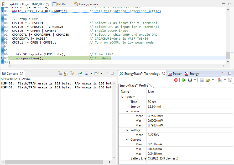

我想测量MSP430FR2311采用LMP3时的功耗。
我预计这份数据表中大约有1.16uA。
www.ti.com/.../slase58c.pdf
(P17," 5.7 低功率模式LPM3和LPM4电源电流(进入VCC),不包括外部电流")
我正在使用MSP430FR2311 LaunchPad,
www.tij.co.jp/.../slau664b.pdf
和CCSv7以及MSP430FR231x代码示例的示例代码"msp430fr231x_eCOMP_01.c"。
我使用CCS的EnergyTrace测量了功率,但结果远远超出了我的预期。
电流约为0.1570mA (157uA)。
你能告诉我什么错了吗?
我遵循了本文档中的“3.1 Tm2电源测量”。
此致,
松崎武志
    您好,Takeshi,
    我想仔细检查以下几件事:
    1.您是否处于自由运行模式? 这是您参考的文档中的步骤6。 下面的文档链接中的4.10 部分提供了有关自由运行模式的更多信息。
    www.ti.com/.../slaa603.pdf
    2.您肯定会进入LPM3吗? 您是否尝试在第97行中设置断点以确保输入该断点?
    Mitch
    您好,Mitch,
    感谢您的响应。
    > 1. 您是否处于自由运行模式?
    检查
    > 2. 您是否确定要进入LPM3?
    检查
    但没有发生重大变化。
    还有其他问题吗?
    我的同事说,I/O端口应设置为不消耗电流。
    我是否必须设置除__bis_sr_register(LPM3_bits);之外的其它项?
    此致,
    松崎武志
    您好,Mitch,
    我发现了我的错误。 当前值超出LPM3。
    很抱歉耽误你的时间。
