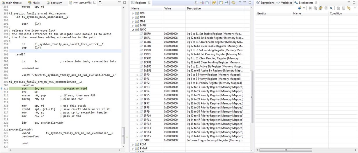

在调试Hwi_ASM.sv7M line 310 (ti_SysBIOS_family_arm_m3_Hwi_excHandlerAsm__I)时,我的应用程序间歇性中断。 我需要一些帮助来了解为什么会发生这种情况。 我的应用程序在调试模式之外整夜运行时不会中断。

    当应用程序在调试模式下中断时,您是否检查了总线故障的原因,而是检查了NVIC的FAULTSTAT和FAULTADDR寄存器。 调试模式中最常见的事情之一是堆栈/堆损坏。 您是否可以尝试增加相同的数量?
    此外,当总线故障发生时,应用程序中是否有特定部分导致发生同样的故障?

    我在调试器中检查了NVIC寄存器。 但我看不到粮农组织统计数据库和粮农组织解除武装,复员和重返社会方案。
    我使用ROV工具检查堆栈,我还有大量的剩余边距。
    我不确定应用程序的哪个部件(如果有)导致总线故障。 我的应用程序在没有调试器的情况下在周末正常运行。
    运行调试器时,运行几秒钟后出现总线故障。 调试器在没有设置任何断点的情况下停止运行是很奇怪的。 我在收到总线故障时附上了NVIC寄存器内容的屏幕截图。 我希望你们能看到一些东西来解释我所遇到的问题。

    我对没有明确表示歉意。 它应在SCB下,并命名为CFSR和BFAR
