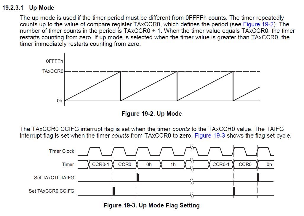

我发现TI驱动器PWM功能存在问题。 未正确设置期间。
例如:
SMCLK频率= 24MHz
PWM频率= 6MHz
使用TI驱动器时,实际频率为4.8MHz (SMCLK/5)。
TAxCCR0寄存器应设置为3而不是4。
    您是正确的,实际频率将是TAxCCR0+1,因为从TAxCCR0到0有额外的循环到'滚动'。
    我会提交相应的错误。
