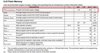

VPE位用于在闪存编程过程中指示DVcc的"显著"变化,请告诉我DVcc的范围是什么,可以被视为"显著"变化。
Lakshmi
    你好,Lakshmi,
    您可以在数据表中找到电压规格。
    强生
    是的,如果电压甚至略低于1.8V或略高于3.6V (如1.7V或3.7V),VPE位会发生变化?
    是的,我同意。
    但如果我们参考错误,我们将发现当电压为2.4V至2.6V并运行闪存时,VPE位将被设置为在启用时触发中断。
    强生
