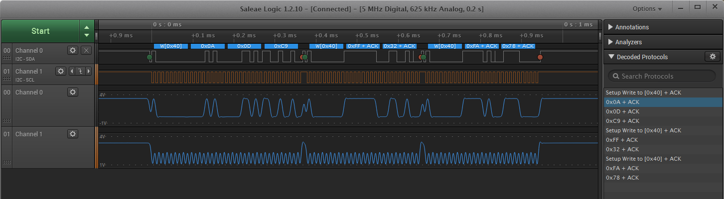

我正在使用MSP430F6721通过I2C和TI的驱动程序库与TI的TMP007温度传感器进行通信。  我可以从TMP007读取重要数据(热电压,模具温度,校准温度),但我无法可靠地向其写入数据。  当我试图写入TMP007 (写入配置寄存器或其中一个系数寄存器)时,我得到了一个部分写入,其中寄存器地址丢失。
我之前 要求提供有关我的I2C先写后读功能的反馈,这非常有用。
这是我的I2C写入功能。

以下是使用Saleae Logic协议分析器执行以下三行代码时的I2C数据捕获。
#define TMP007_address 0x40 //传感器的7位地址
#define TMP007_REG_S0 0x0A // S0系数寄存器
#define TMPREG_REG_B0 0x0D // B0系数寄存器
#define TMP007_007_B1 0x0E // B1寄存器tempRegister Coefficient
WriteWriteReg (TMPeff_address, TEMPO_REG_DEF_DR_AD0, D0DR_AD0DR_D0, D0DR_D0DR_D0_D0_D0, B0DR_D0
0xFF32);
tempWriteReg (TMP007_address,B1_Coeff_REG_ADDR,0xFA78);
绿色圆点表示开始条件;红色圆点表示停止条件。  蓝色波形是总线上的模拟波形。  如您所见,虽然每个事务中应该有四个字节,但第二和第三事务中只有三个字节。
我是否做了明显的错误?  另外,MSP430F6721是否有一个使用driverlib的I2C示例?  我在MSP430ware中找不到一个。
    您好Adam:
    您是否见过以下应用说明? 它将帮助您在未来使用I2C进行一些调试工作。 www.ti.com/.../slaa734
    话虽如此,从您的逻辑分析器屏幕截图,特别是模拟信号电平来看,我想说您的I2C线路上没有足够的上拉数据。 线路上的电容似乎太大,需要更强的拉力才能进行正确的通信。
    仅供参考,对于这个项目,我在每次写入TMP007之后,只重置I2C驱动程序。 一个肮脏的黑客攻击,但在我的情况下,它已经足够好了。
    我的电路中使用的I2C上拉电阻器的尺寸正确...我在示波器中选择了慢速采样速率,这是造成波形外观不佳的原因。
    Adam J.
