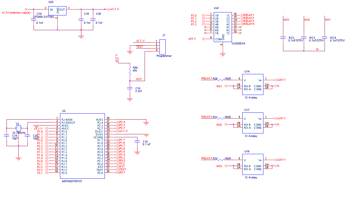

我正在电路中使用MSP430FR5729。 我正在通过ULN2003驱动MSP430FR5729上的继电器。 继电器打开和关闭230V电源。
但我观察到一种奇怪的行为,在这种情况下,我的控制器getes在某些切换操作后重新启动。 我尝试将47k替换为10K,在复位时用力拉,但没有效果。
在我以前的MSP430F5419A设计中,我做了同样的事情,但从未遇到过这样的问题。
请提出相同的建议。 谢谢。

    您好,Pallav,
    请提供意外行为期间VCC和RST线的板图和示波器快照。
    此致,
    Ryan
    您好,Ryan:
    我观察到两个信号,但Vcc和RST都没有波动。
    信号为3.3 V常量。 这就是我感到困惑的原因。 实际上,VCC或RST通道没有变化,但控制器重新启动。

    您好,Pallav,
    这似乎表明是软件控制的重置,而不是由硬件启动的重置。 请在意外重置后启动设备时提供SYSRSTIV的确切值。 主板示意图仍会很有帮助,请说明您的系统的工作频率,如果可能,请提供初始化代码。

    您好,Pallav,
    感谢您提供代码,初始化代码似乎没有什么不寻常之处,但我想指出,在这种配置下,ACLK = DCO (很可能只是注释错误)。 仍在等待示意图。

     您好,Ryan:
    很抱歉回复太晚。 请参阅随附的示意图。
    此致。
    您好,Pallav,
    VCORE需要一个470 nF电容器,VCC与VCORE的比率应大于10 (这两个规格都在数据表中),因此VCC电容应大于4.7 UF。 LFXT负载电容器也比平时小,但这取决于所使用的晶体类型,您的代码应实现故障标志环路,以确保其正常启动。

    您好,Ryan:
    我们尝试了.5uF @ Vcore和10uF @VCC,但没有变化。
    LFXT负载电容器取决于我的晶体数据表。 我们也尝试了其他24pf晶体,但没有效果。
    最后一点我无法理解。 您能解释一下吗?(您的代码应该实施故障标志环路以确保其正常启动)

    您好,Pallav,
    是的,我指的是以前未提供的振荡器故障标志测试,这至少显示LFXT正常启动。 此问题的示波器屏幕截图尚未提供。
    此致,
    Ryan
    您好,Ryan:
    我应该提供什么信号?
    1. VCC
    2.重置
    此致。
    正确答案是Pallav,Vcore和LFXIN。
    此致,
    Ryan
