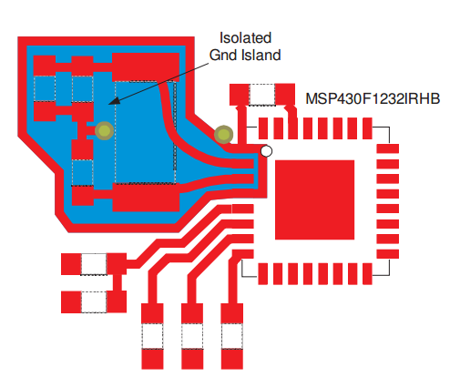

帮助!!! 我无法启动水晶表片。  我在4个不同的板上尝试了几个带12 pF电容器和不带12 pF电容器的晶体,否则可以正常工作。  任何建议都是这样
非常感谢。
晶体:
CM1303.2768万DZYT
AB26TRQ-32.768kHz-T (与 5529 Launchpad相同)
CFS-2063.2768万DZFB
我已将它们焊接到板上(请参阅布局)并直接焊接到针脚上。
以下是布局:
这是我使用的代码,所有的组合晶体都超时,失败。

    您  应先检查SLAA322。 请特别注意布局指南,包括地面岛。 您与晶体相关的PCB布局和布线肯定可以更好。 布局很可能不是问题的主要原因,它会影响稳定性,而迹线的应变能力会影响晶体负载。

    下面是我建议的新布局。  红色为顶层,棕色为 接地,无电源平面或下方有迹线。  这是基于我对SLAA322的解释。  你怎么看?  您认为 错误的电容 会阻止其启动吗?

    从轨迹长度角度看,这要好得多。 请密切注意SLAA322的图8。 您的布局看起来不相似。 您的布局在顶部*和*底部有基座岛,但在顶部有地面防护环,而在底部只有基座岛。 另外,请仔细阅读"PCB设计注意事项"。 不管怎样,即使初始布局也不能成为振荡器启动问题的原因,您也应该四处寻找软件问题,PCB错误/短路/开路/脏污,破碎的晶体/芯片或类似问题。 [编辑]即使将所有内容插入有趣的el-cheapo试验电路板,DIP-case MSP430的LF振荡器也会启动。
    这一行代码完成了这项工作。
    while (BAKCTL & LOCKIO) BAKCTL &=~(LOCKIO);//解锁XT1引脚以进行操作
