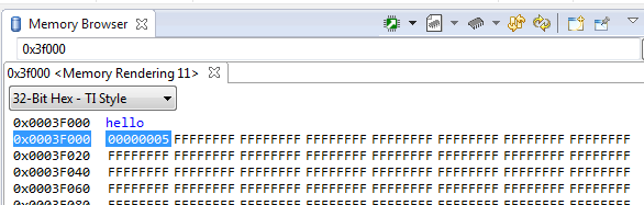

    您好,Keith,是的,您回答正确。 是否有一种简单的方法来确定闪存中加载特定代码的位置? 或者,是否有一种方法可以指示应该加载代码的位置(可能使用CCS特定 的#pragma 语句)?
    -Edgar
    当你说“一段代码”时,我假设你指的是数据。
    如果您更改了如下cmd文件 : e2e.ti.com/.../msp432p401r.txt ,则可以在主{}之前调用以下命令:
    #pragma set_data_section(".MyData")
    const unsigned int hello =5;
    您会看到如下内容 (优化可能会删除闪存中存储的变量(如果该变量从未在代码中使用过),因此您可能需要在主菜单中使用类似int a = hello的内容。):
    这是否解决了您的问题?
