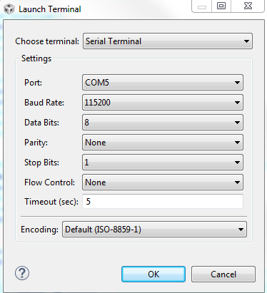

您好,我在与PC的UART通信方面遇到一些问题,我使用CCS对我的代码进行编程并调试结果,我使用终端。 所以我的代码运行良好,一切都很好,最大的问题是功能在终端窗口中不能很好地显示。 有人能帮我吗?我 将我的代码和图像发送给接收者

    我将尝试重现这一错误,但到目前为止,我没有看到类似的结果。  您能否仔细检查您提供的代码是否与产生此错误的代码相同?  我没有任何数据流进入终端窗口。  我使用11.52万波特率,串行终端设置如下:
    此外,
    似乎您正在使用设置为48MHz的DCO频率,但您没有更改闪存等待状态或VCORE。  尝试此操作时,这不会使您的设备积木?  它每次都是砖头(我最终不得不重置出厂设置,然后再对其进行编程。)
    我注意到的另一件事是,我们不同意UCA0MCTLW的正确值。  您在哪里获得了您的价值?  我会同意设置UC0S16。  但我会使用Table 22-4。 N的分数部分的UCBRSx设置=您  使用0x1000的TRM中的fBRCLK/Baud Rate,然后使用此等式
    UCBRFx = INT ([(N / 16)–INT (N / 16)]×16)
    以确定在何处出现0x20的值。

    我已作出约翰·莫里森建议的改动。 当然,它不会在如此高的频率下工作。
    这只是为了测试,现在我要做一些调整,也许它可以在典型的晶体频率下工作,比如3.2768万
