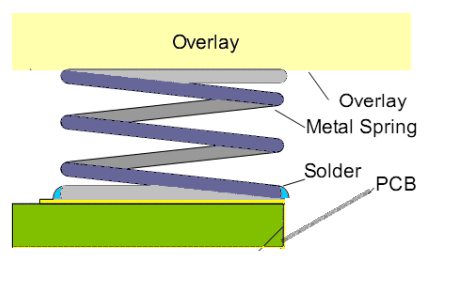

如果PCB和前面板之间存在气隙,Captivate技术(自我和相互)是否可以工作?
    您好Abhi:
    请阅读Captivate技术指南的设计指南->最佳实践部分。 空气是一种低介电介质,具有低击穿电压(易受到ESD和设备损坏),并按比例影响系统的灵敏度。 自电容系统应将气隙限制在低于2 mm 的范围内,而相互设计则应完全避免这种情况。
    此致,
    Ryan
     如果我使用弹簧填充印刷电路板和叠加层之间的气隙,我是否可以使用相互电容技术?
    否,弹簧需要位于PCB下方,或者必须设计一些其他解决方法。 您的应用是什么?
    此致,
    Ryan
    它是一个遥控器,从顶部弯曲。
