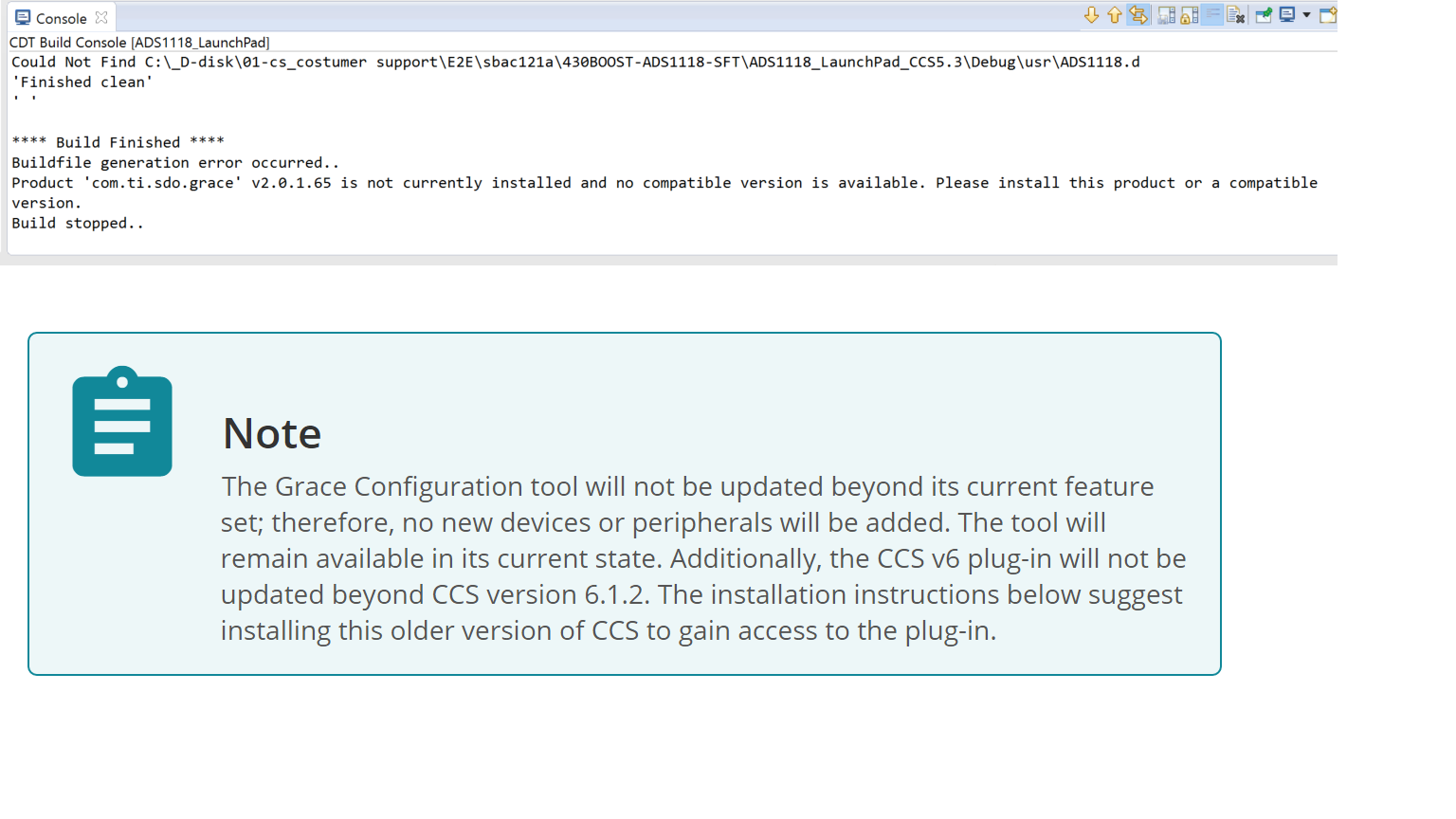

我的客户使用 了430boost-ads1118并尝试重建以下示例代码:
www.ti.com/.../430boost-ads1118
www.ti.com/.../getliterature.tsp
此示例代码是在CCS6和CCS7上使用Grace在5.3 下构建的,但似乎不支持。
我们在尝试重新构建时收到错误消息。
如何在CCS6和CCS7中使Grace正常工作?
或者我只能在5.3 上开发此代码?
感谢您的评论。
    你好Jefferey:
    您是否可以在尝试重新生成项目时显示错误消息?
    MSP客户应用程序,
    我尝试使用CCSv7生成它,它返回以下消息,要求“生成已停止”。
    如果要使用6.1 Studio的Grace插件进行构建,则可能需要在版本Code Composer Studio 2之前使用CCS。
