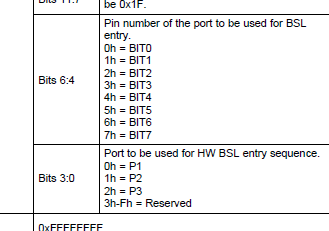

您好,
1. 在使用 MSP-FET时,它是否真的支持SPI?[/QUOT]
MSP-FET仅支持I2C和UART。 对于SPI,您必须使用 MSP-BSL编程器。 MSP-BSL支持UART,I2C和SPI通信。
2.是否有任何用于BSL条目的硬件调用GPIO?[/QUOT]
是的,可以配置,请参阅下表:
另外,请 参阅 《BSL用户指南》中的4.3 2硬件BSL调用部分 ,如果您有其它问题,请随时告知我们。
希望这能有所帮助。
