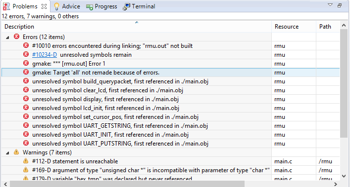

我正在使用 msp430f5659 微控制器。 我正在尝试连接LCD,UART,但在构建之后却出现了错误:未解析的符号,首先参考。 我已阅读论坛以解决此错误,发现我缺少一些库,但无法找到哪个库。 我附上了我的控制台的屏幕截图,问题屏幕。 请告诉我我我犯了什么错误?
    e2e.ti.com/.../58.2767万

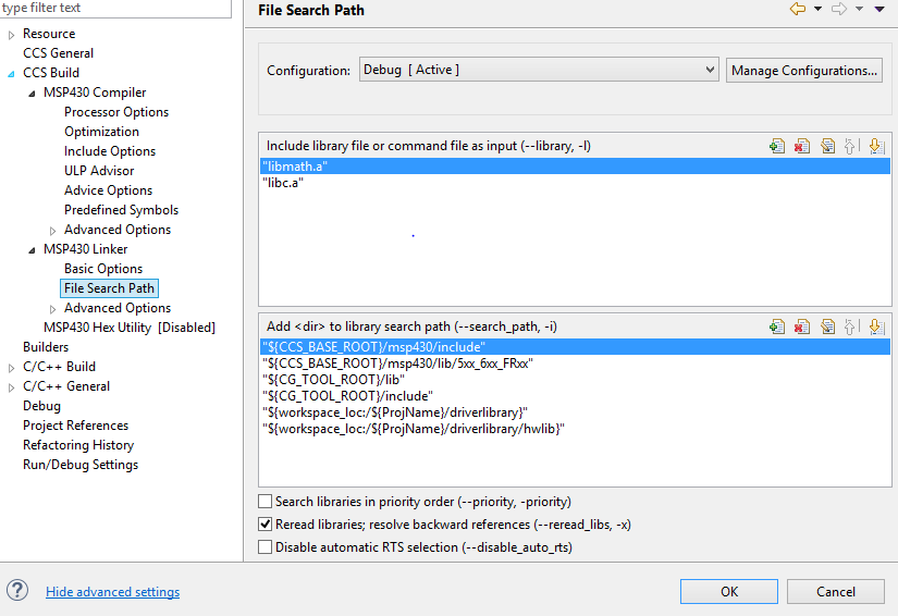

    提到的函数与MSP430 DriverLib无关,因此我猜测您使用的是不是TI开发的第三方driverlib。 如果函数确实包含在该文件夹的资源中,则包含选项的值应为"${PROJEMENT_ROOT}/driverlib"。

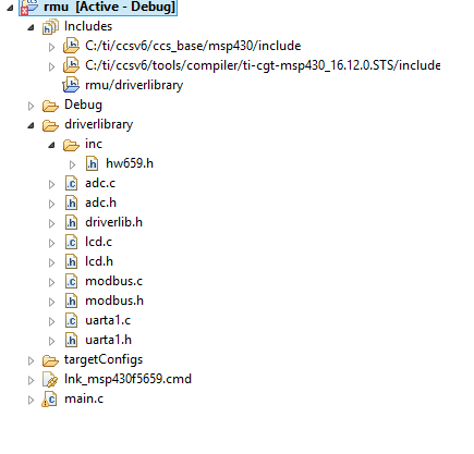

    在驱动程序库中,我在.c fie中定义了自己的函数,并在.h文件中定义了原型声明。 我在driverlib.h中包含了所有这些头文件,然后在main函数中引用了driverlib.h文件,但在构建代码后,无法链接所有这些文件。
    您以前在项目中是否有这些函数正常工作,或者您是否尝试将示例代码与您自己的应用程序合并? 我不会关注您如何从事情开始破裂的那一点开始后退。 您是否能够提供CCS项目?

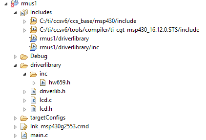

    我没有使用示例代码,它是msp430g2553上的工作代码,但现在我要迁移到msp430f5659。 因此我已根据此控制器修改了代码,但没有工作。 现在,我正在使用标准格式(在c文件中定义,在头文件中声明)在msp430g2553上尝试此项目,最初我仅在头文件中定义和声明了各自的函数。 我仅在当前项目和建筑中使用lcd.h lcd,c文件,但显示相同的错误。 我要在此处附加代码文件。 请帮帮我。
    我本来打算接收中断的CCS项目的全部内容,以便进行相应的修改。 由于您的项目搜索路径指向driverlib文件夹,因此您的主c文件不应该包含“driverlib.h”而不是“driverlibrary/driverlib.h”? 同样,如果您有一个正常工作的G2553示例,那么比较这两个示例并找出导致问题的差异应该很容易。
