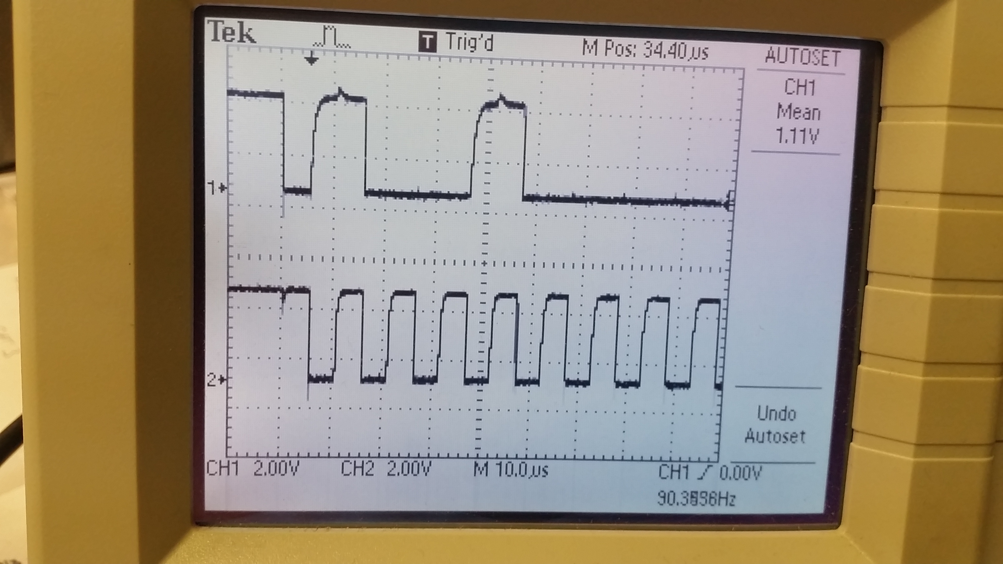

如前所述,我拥有MSP430G2553,我的目标是让它在两个独立的I2C网络上通信。 我正在使用HX711进行测试。
到目前为止,我可以让硬件I2C与HX711在WFP 1.6 和WFP 1.7 上正常通信,但是当我切换到软件I2C并分配给WFP 2.6 和WFP 2.7 时,我只能得到255。
对于硬件网络,我使用Wire.h;对于软件网络,我使用 I2C_SoftwareLibrary.h
这里是范围读数的屏幕截图,我怀疑初始请求的时间是问题,位不知道如何调整。
以上沟通良好。
糟糕的通信。
欢迎您提出任何建议!
    "良好"屏幕截图未显示完整的交易。
    "坏"屏幕截图显示从属设备未确认。 在这种情况下,主机不能继续事务;显然,您的代码缺少错误处理。
