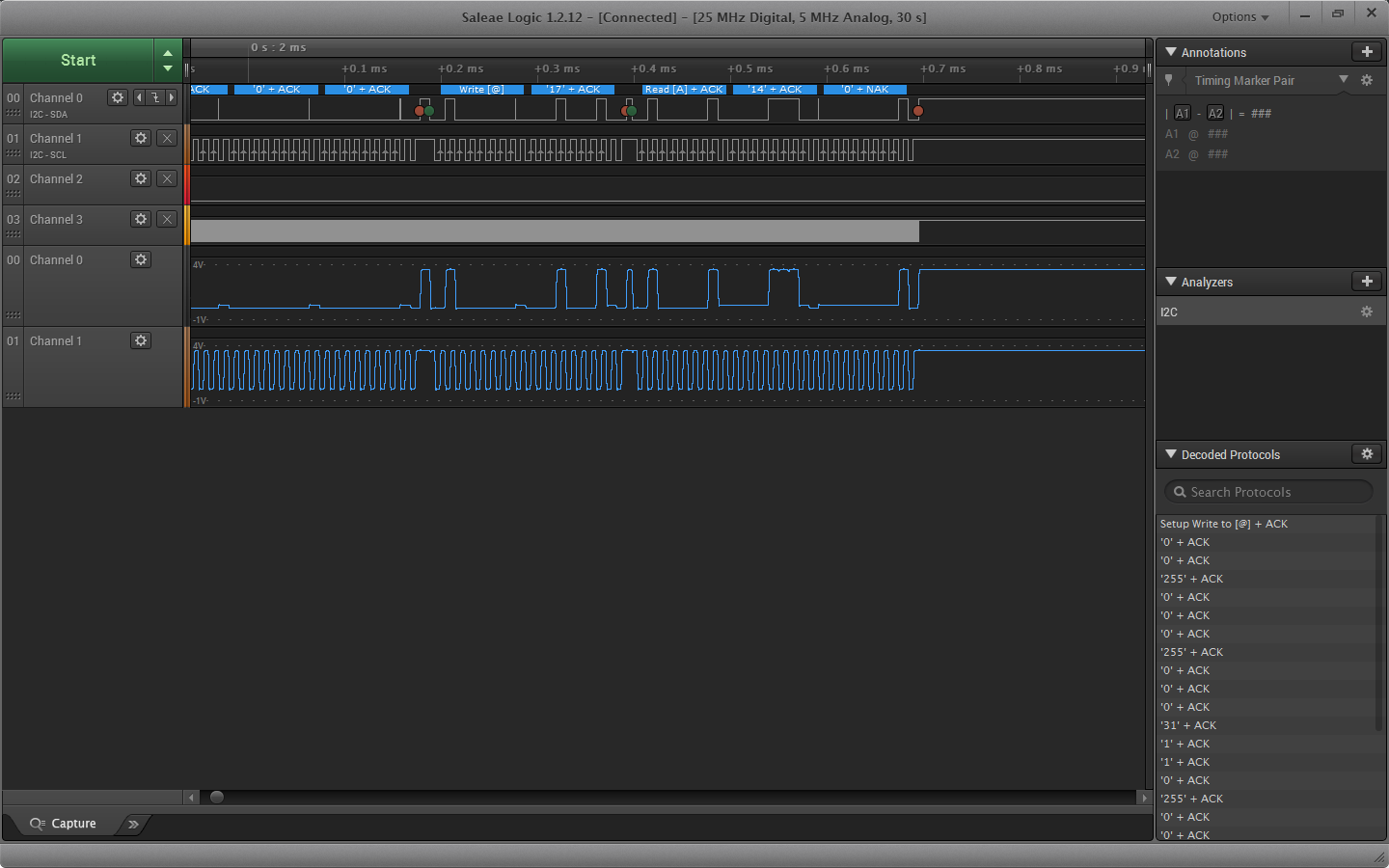

这让我感到非常意外,我查看了数据表,用户指南,勘误表,不知道我做错了什么,也不知道如何处理。
一些背景:
此I2C实施使用轮询(请参阅SLAZ440H中的Issue USCI29)
不使用重复启动条件(参见SLAZ440H中的问题USCI35)
总线速度为100KHz,带有4.7K上拉电阻,取消了WFP 1.6 跳线。 我正在使用MSP430G2系列,版本1.5 的启动板。
此应用程序的目的是在INTB (连接到WFP 2.2)中断时,从MCP2.3018万上的寄存器INTCAPB读取信息。 P2中断设置一个软件标志,这将触发写入以设置寄存器地址,然后从寄存器INTCAPB中进行后续读取。
是的,我已经阅读 了MSP430TmMCU (SLAA734)上常见eUSCI和USCI串行通信问题的解决方案 以及器件的I2C示例代码。 我尝试了TI I2C实现,I2C中断导致调用TRAPINT,从而捕获程序计数器。
现在谈谈症状:
正如您从逻辑分析器输出中看到的那样,开始和停止条件在I2C规范范围内并得到确认。 在最近的写入事务结束之前,它们一直保持不变。 从属设备和逻辑分析仪都无法识别以下读取事务。
 在停止条件后立即设置断点似乎可以通过在停止和启动条件之间留下巨大的间隙来解决问题,但我无法解决该问题。 在调试时,我发现这是一个令人不快的代码:

    您好,Stephen:
    感谢您提供详细信息,我很高兴您能找到MSP430TmMCU (SAA734)应用报告中常见eUSCI和USCI串行通信问题的解决方案。 查看MCP2.3018万数据表后,您似乎违反了启动条件设置时间。 您之前也注意到了这一点。 根据本文档,开始条件设置时间至少需要为4.7 Us,而您正在观察0.48 Us。
    我的第一个想法是您没有实施足够长的延迟(__delay_cycles (Tbuf);)。 要测试此函数延迟时间是否足够长,是否可以将其放置在单独的位置(如主环路),并在调用GPIO之前和之后切换GPIO。 然后测量切换之间的时间?
    此外,您能否提供I2C初始化代码和MCLK/SMCLK初始化?

    我的第一个想法是,延迟时间不够长,但即使将延迟乘以10也完全没有效果。 我使用__delay_cycles (Tbuf);在代码的其余部分中,它工作正常,只有在原始POST中运行代码时才会出现问题。

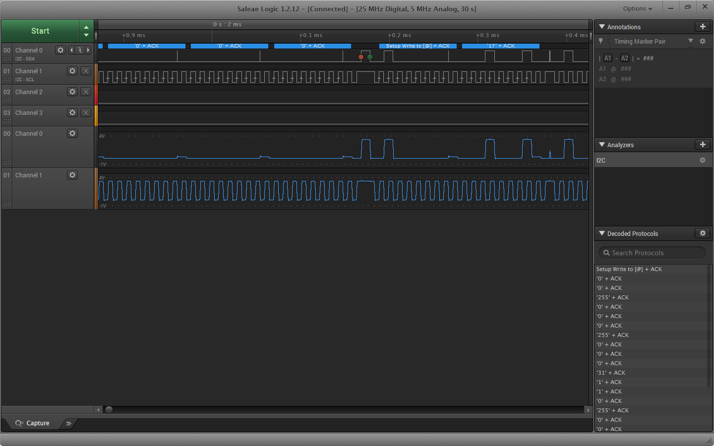

    这里有相同的代码和逻辑输出,但放大后,您可以看到启动和停止之间的延迟第一次运行良好,但第二次,17后的小突起应该是停止和启动条件。
    正如我在上一篇文章中所说的,这里的Tbuf长度绝对不是问题,这是我检查的第一件事。 我将尝试使用TA0中断从LPM1唤醒设备,以验证在我看来这不是时间问题
