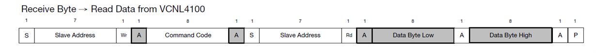

我编写了一些代码,应该遵循以下方案,使用I2C与传感器通信。
我预计示波器读数为下表中的内容:
S 1. 1. 0 0 0 0 0 确认 0 0 0 0 1. 0 0 0 确认 S 1. 1. 0 0 0 0 0 R 确认 0 0 0 0 0 0 0 0 确认/确认
P
我得到的是图片上的内容:
我的理解是:
S 1. 1. 0 0 0 0 0 确认 0 0 0 0 1. 0 0 0 确认 P S 1. 1. 0 0 0 0 0 R 确认 0 0 0 0 0 0 0 0 确认 1. 1. 1. 1. 1. 1. 1.
问题/困惑的根源:
  • 时钟保持低电平,在重置之前,无法再次使用总线
  • 生成额外的时钟脉冲,但不发送停止
  • 我用一个单独的I2C设备测试了这个错误,并遇到了同样的问题

    我尝试使用我们的传感器BoosterPack重新创建您的问题。  我成功地重现了问题。
    我添加了以下行:
    while ( I2C_masterIsStopSent(USCI_MODUL)!= EUSCI_B_I2C_STOP_SEND_COMPLETE );
    在此行之后:
    I2C_masterSendSingleByte (USI_MODULE,PROx_REGISTER);
    它似乎给了我一个丢失的nack和stop (P)。  这对您也有效吗?
    但是,我仍然发现代码存在问题。  当我单步浏览程序时,我看到lsb ( 但不总是msb)的值正确加载;但当我让它运行然后暂停时,我注意到lsb和msb仍然等于0。
    您是否看到相同的问题?  我注意到我遇到的所有示例代码都使用中断,而不像您那样尝试轮询。  我不知道这是什么原因,但我会研究一下。  我可能建议您中断基于代码的代码而不是轮询,除非您有理由严格地坚持轮询。

    John,您好!
    很抱歉回复延迟。 我使用了您之前提供的代码(但有不同的针脚和eusci模块),我仍然在第7位上遇到时钟拉伸问题,但它在第二个接收位上发生,而不是产生额外的时钟脉冲。 我将进行一些进一步的测试,看看我是否可以隔离问题。
