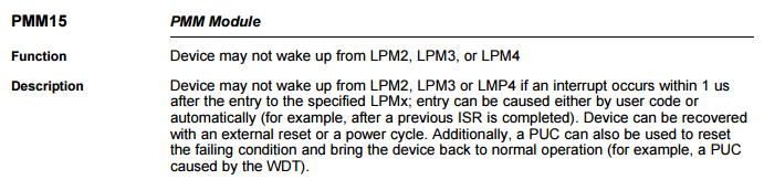

我 已启用SVS和SVM
(i)                 在1.65 V下重置微控制器
(ii)               当电压降至2.8 V以下时,给予系统NMI,处理器停止工作进入LPM 3模式。
(iii)              当电压高于3 V时,为系统提供NMI, 处理器开始 工作。
如果 我多次重复电压骤降,有时它不会提供SVMHVLRIFG 中断,即使电源可用,处理器仍保持在LPM模式。
    您好,Rakesh,
    此问题似乎与勘误表PMM15有关。 有关详细信息和解决方法说明,请参阅错误表中的第13页至第15页。
    此致,
    詹姆斯
