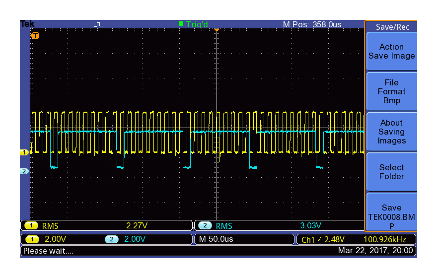

    我在代码中做了这一更改并尝试了,但现在波形仅在开机时到达,几秒钟后SDA和SCL再次变为低电平。 当我添加“I2C_masterReceiveStart(EUSSCI_B0_BASE);”语句时就发生了这种情况。
    同时,它还需要在whiles(1)中调用API -“I2C_masterSendMultiByteStart(EUSI_B0_base, TXData[0]);”
    否则它不会连续发送数据。 这意味着程序没有运行(状态和EUSCI_B_I2C_NAK_INTERRUPT)和(状态和EUSCI_B_I2C_Transmit_INTERRUPT0)?
    在您的代码中,您通过执行以下操作将MCU发送到休眠状态:“ PCM_gotoLPM0InterruptSafe ();”
    如果发生中断,他将被唤醒。
    为什么不在while ()循环之前发送指令,并在两个中断中设置中断点,一个用于传输,另一个用于接收。
    调试您的代码并测量两条线路SDA SCL以了解I2C通信。
    我已经评论了指令"PCM_gotoLPM0InterruptSafe ();" 现在正在获取波形,即使保留指令->"I2C_masterReceiveStart(EUSSCI_B0_BACB)"。
    通过在此API中设置断点-> I2C_masterSendMultiByteNext(EUSI_B0_BASE,TXData[TXByteCtr ]); 开始知道这一点
    程序在该处运行并传输数据 (请参阅下图以获取该行)。
    但程序未在接收端机时运行,通过在行-> RXData[xferIndex++]= I2C_masterReceiveMultiByteNext(EUSI_B0_BASE中放置断点进行检查;

    您测量的不正确。
    您希望看到主从之间的一次数据传输。
    将send命令从while循环中取出。 当您测量SCL和SDA时,您必须在SCL上触发示波器,并在信号到达时将触发器启动停止。
    现在这个函数Interrupt_disableSleepOnIsrExit();正如我所知,如果在MCU休眠期间发生其他中断,不要让MCU唤醒。 所以你想评论一下。
    首先不要设置任何休息点,在您的示波器上,您必须看到第一个通信。 一旦你看到它,试着解释他的"逻辑时钟"(不是波)。
    你必须学习如何在示波器上测量并解释I2C通信,发送什么以及阅读什么。
    我不能为你这样做。
