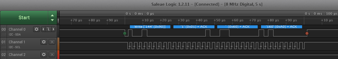

大家好!
我`m使用Drivelib读取 和配置TMP102来完成I2C的实现,但在读取模式下没有成功。
设置寄存器0x00 (温度寄存器)后,如下所示: I2C TMP102地址(0x48)在传输数据中(0x90写模式/0x91读取模式)
要进行设置,我使用了以下代码:
EUSCI_B_I2C_setSlaveAddress (EUSCI_B0_BASE,TMP102_I2C_ADDRESS);//设置TMP102地址
EUSCI_B_I2C_setMode (EUSCI_B0_BBASE,EUSCI_B_I2C_Transmit_mode);//在传输模式下设置
EUSCI_B_I2C_masterSendMultiByteStartWithTimeout(EUSSCI_B0_Base,0x00,Timeout_I2C);//使用初始化传输
EUSCI_B_I2C_masterSendMultiByteFinishWithTimeout (EUSCI_B0_BASE,0x00,Timeout_I2C);
while ((EUSSCI_B_I2C_isBusy (EUSSCI_B0_BBASE ))&--Timeoutcounter);
设置寄存器后,我需要开始接收数据。 TMP102发送2字节(MSB和LSB)

I2C接收与当前温度兼容的第一个字节(0x16),但在后面停止,如下图所示
有人可以帮助我了解问题出在哪里,我应该怎么做才能解决问题?
1-为什么传输在收到第一个字节后停止?
2当我发送配置TMP寄存器的命令时,我需要发送两次命令(EUSSCI_B_I2C_masterSendMultiByteFinishWithTime(EUSSCI_B0_Bbase, 0x00, Timeout_I2C);)如果我只输入一个命令,I2C只发送从属地址。 为什么会发生这种情况?
谢谢,顺祝商祺
    你好,Carlos,
    UCBBUSY在启动后设置,并在停止后清除,因此您将永远被困在While循环内。 您应该轮询UCRXIFG0以查看数据是否就绪,或者使用EUSCI_B_I2CmasterReceiveSingle函数(自动执行此操作),而不是检查UCBBUSY。
    此致,
    Ryan

    完成此例程后,我发送命令读取TMP102,并修改了此波形
     通过I2C读取变量中的正确数据。

    你好,Carlos,
    对于传输问题,您是否尝试在传输之间使用较长的延迟(1毫秒),或者使用EUSCI_B_I2C_masterSendMultiByteNext和EUSCI_B_I2C_masterSendMultiByteStop?
    对于接收问题,您是否两次尝试使用EUSCI_B_I2C_masterReceiveSingle,然后使用EUSCI_B_I2C_masterReceiveMultiByteStop,并且两次序列之间的延迟较长(2毫秒)? 或者,EUSCI_B_I2C_masterReceiveSingle和EUSCI_B_I2C_masterReceiveMultiByteFinish是否伴有延迟?
    此致,
    Ryan
    现在I2C工作了。 关于数据接收的提示是正确的,我将TX和RX I2C的代码放在下面。  传输提示 不起作用我再次更改了代码,并且函数EUSCI_B_I2C_masterSendMultiByteFinishWithTimeout和 EUSCI_B_I2C_masterSendMultiByteStartWithTimeout 不能正常工作。
    谢谢,现在 与SPI合作。
