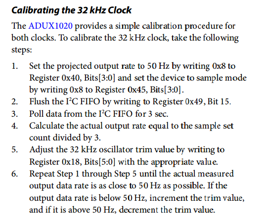

我正在按照说明校准传感器的2个时钟。 我一直坚持使用I2C从传感器的FIFO数据寄存器轮询数据的步骤,时间正好为3秒。 我知道这样做的最佳方式是使用MSP432的计时器之一,但我没有足够的经验来实现这一点。 如有任何建议,我们将不胜感激!

    当然,我正在使用的是一个名为ADUX1020的ADI传感器。 我需要校准设置采样计时和互联网电源状态机的时钟(32kHz),以及控制数据采集计时的另一个内部时钟(32MHz)。 以下是从部件数据表校准32kHz时钟的说明。 我正在执行步骤3。

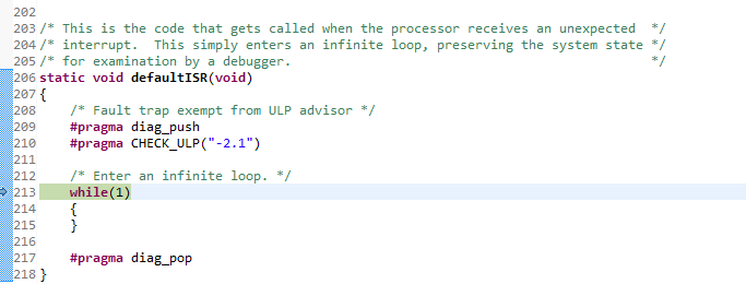

    我已经尝试实施了这样的代码
    但由于意外的中断,我一直被困在这里。 有什么办法解决这个问题的想法吗??
    您尚未在中断表中声明中断处理程序。 查看Systick示例项目。 检查Startup_XXXXX.c文件
