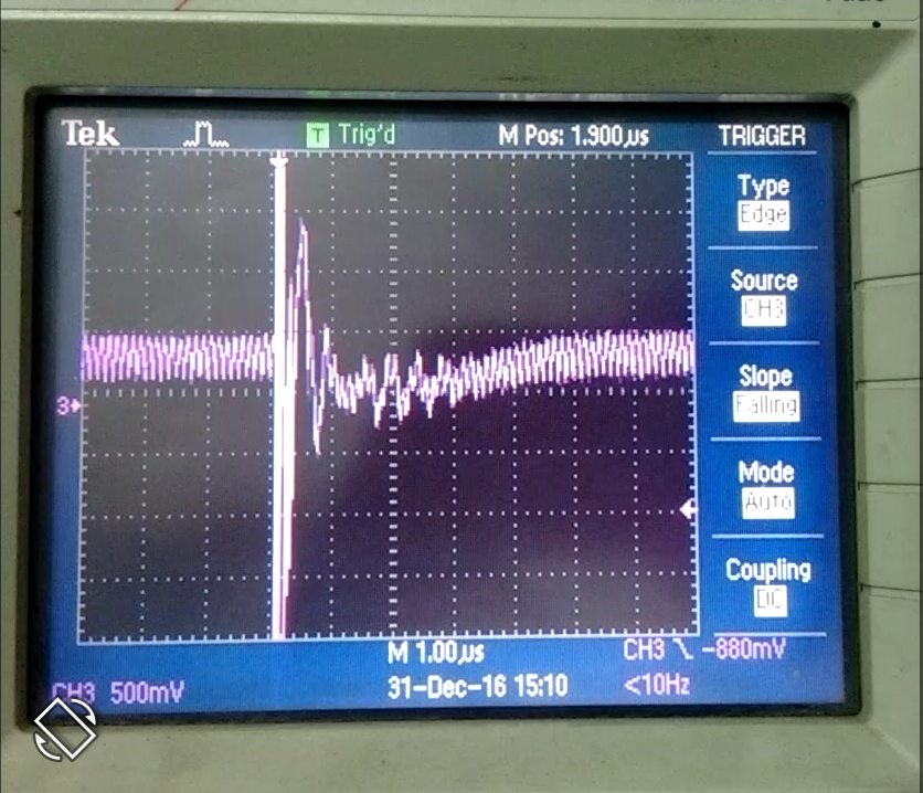

我在上述设备上进行了EFT,只有在连接了外部晶体时,它才在500V脉冲下失败,但如果我在4KV脉冲的设备(在内部晶体上工作)上运行测试,则设备运行正常。
1)设备的PLL部分是否受到影响? 我看到在噪声脉冲期间晶体振荡出现故障,然后晶体振荡稳定下来(在没有噪声脉冲的情况下):此周期在噪声脉冲运行时重复,最终MSP被挂起。 是否有解决方案?

    您的晶体的频率是多少? Xt1是统一时钟系统(UCS)的一部分,故障安全操作在用户指南的第5.2 12节中介绍,如果XT1出现故障(如故障标志所示),正确的固件应该能够相应地处理时钟源。 同时确保使用的是最大默认驱动器强度(XT1DRIVE)。 正确的硬件设计有助于将ESD的影响降至最低,请参阅晶体振荡器应用报告(SLAA322): www.ti.com/.../slaa322c.pdf
    外部振荡器可能比晶体更可靠,它可以通过设置XT1BYPASS位来选择。 建议不要将refo用作UART的源,因为其频率在整个温度范围内变化+/- 3.5 %,只要波特率保持足够低,DCO就会足够稳定。 您可以评估给定温度下的DCO频率并相应地进行调整,或执行校验和以确保发送的字节按预期方式接收。

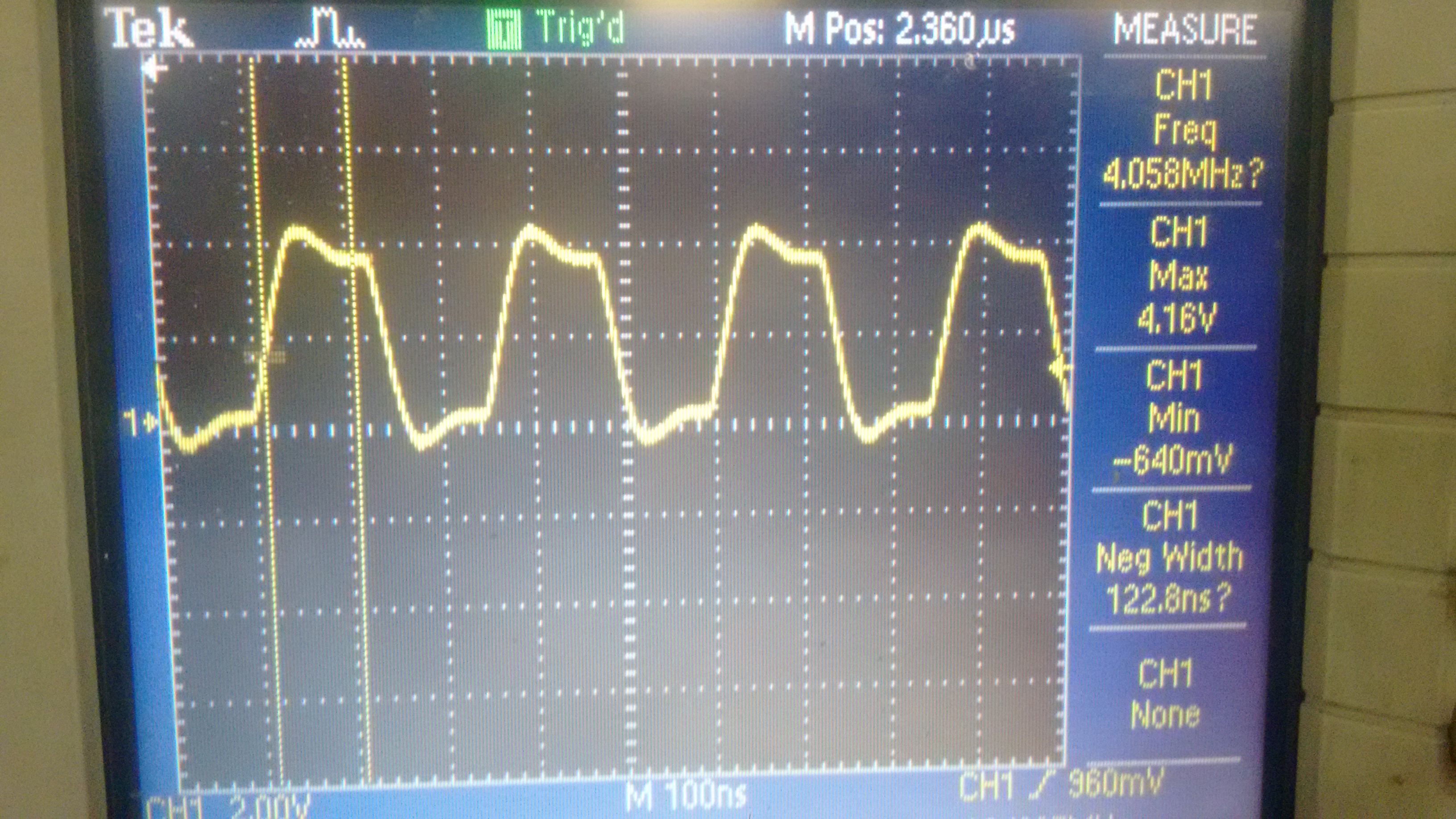

    首先,我检查了锯齿振荡器作为外部源连接的设备,然后设备切换到默认DCO。 锯齿电压从600mV (最小值)到2.4V (最大值),锯齿的最小值非常接近数据表中指定的最小值750mV。 这是设备不接受锯齿信号的原因吗?
    然后,我从MSP Launchpad产生了4MHz的方波(0到3.3V),我观察到同样的情况。 设备仍在切换到内部源。 原因可能是什么?

    请提供您的调试工作,代码是否卡在故障标记环路内,还是进入主while环路? 您的LaunchPad连接是什么? 查看调试器内的UCS寄存器内容,并确认它们已按预期设置。

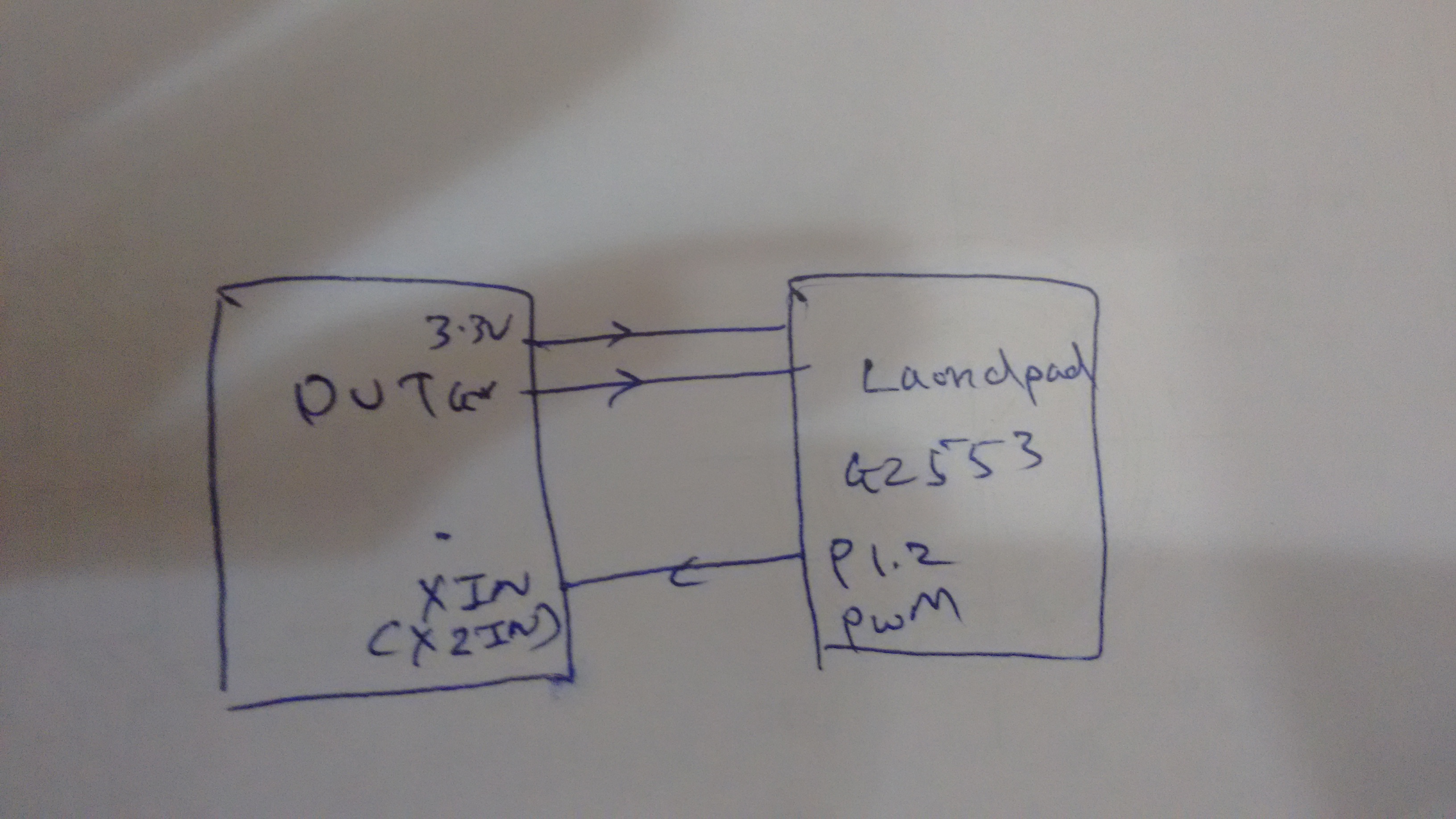

    2)我已从启动板生成PWM,并已将其提供给DUT。 DTU的电源和GND分配给启动板,以便它们在相同的地面水平上运行。 当我在示波器上看到PWM时,我看到一个非常坏的脉冲。 这是否是设备(DUT)未在外部计时的原因!

    2)如果为被测设备提供LaunchPad 3.3 V导轨,则脉冲最大值不应接近4 V。

    请提供DUT的示意图和布局图,如果可能,请使用MSP-TS430RGZ48B EVM测试您的系统。
