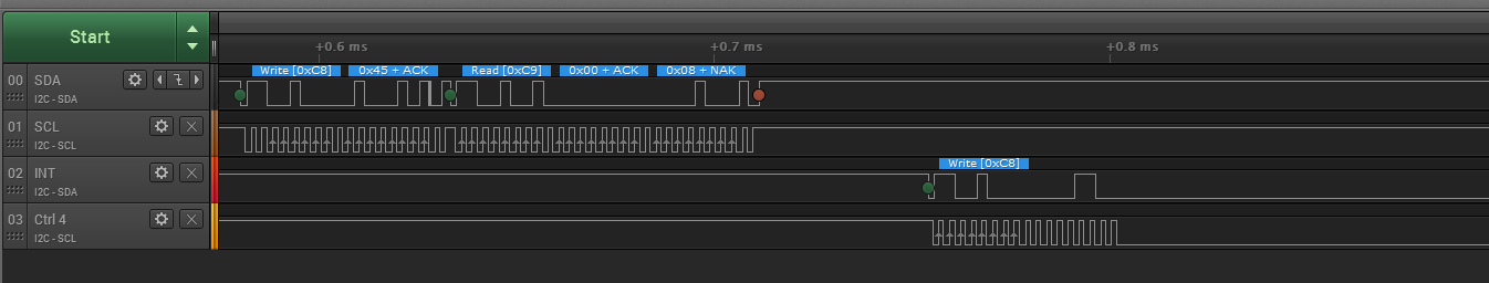

我正在尝试使用两对i2c引脚(EUSCI_B0和EUSCI_B1)与具有相同从属地址的两个不同设备通信。 我使用驱动程序库使EUSCI_B0正常工作,但在针脚6.4 和6.5 上使用EUSCI_B1时遇到问题。 尝试从寄存器读取时,我在i2c行上看不到任何启动条件,并且程序在轮询中断标志时卡住。
尝试写入寄存器时,MSP432会寻址从属设备,但当从属设备发送ACK时时,时钟信号会卡住。 这可以在下面的统计数据捕获中看到。 前2个通道是EUSCIB0线路,后两个通道是EUSCIB1线路。

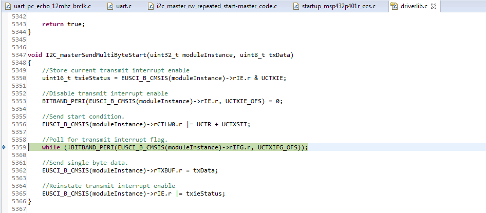

代码卡在此处。

    从ACK是I²C地址字节,而不是寄存器地址字节。 这似乎是从属设备的问题。
    在使用TXBUF发送第一个字节后,就会出现此问题。 在写入TXBUF之前,代码不可能卡在行中。
    当我将i2c连接到eusci_b0时,它可以与同一设备一起工作,因此问题不在于从属设备。
    您没有为eUSI_B1模式启用正确的中断。
    仅当使用多个从属地址时,才使用x >0的EUSCI_B_I2C_Transmit/Receive_INTERRUPTx。 在主模式下,始终使用x = 0。
    这解决了问题。 非常感谢您花时间查看我的代码并找出问题! 我真的很感激。
