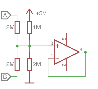

    使用5 V电源,您可以使用可重新配置的分压器生成三种电压:
    当A和B都接地时,输出为2 V。当A接地,B连接至5 V时,输出为3 V。当A和B都连接至5 V时,输出为4 V
    运算放大器用于降低输出阻抗(如果您要对输出施加负载)。
    MSP的运行电压不是5 V,因此请使用允许的电源(3.3 V或更低),并配置运算放大器以适当放大信号。
    如果需要正弦波,请将运算放大器配置为低通滤波器。
    有多种方法可从两个GPIO引脚输出A/B信号。 从中断处理程序写入PxOUT寄存器可能具有太多的延迟和抖动,但您可以使用两个计时器输出,或使用具有DMA的MSP模型,并将其配置为在计时器到期时向PxOUT写入新值。

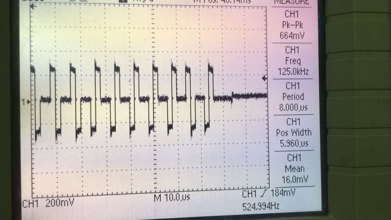

    尊敬的Clemens:
    下图是示波器上的信号。 该信号是从培训设置生成的。 请告诉我是否需要对上述电路进行任何修改。
    如果我正确地解释标签,则电压会有所不同。
    那么您实际需要的电压是多少?
    尊敬的Clemens:
    我将对示波器读数进行澄清。
    同时,如果我使用MCU GPIO引脚来控制上述电路中的A和B,请指导我如何识别上升时间,下降时间和传播延迟。 由于时间段是以“微秒”为单位,我应该选择哪个最小上升时间? 我是否可以查看TI白皮书或类似的白皮书,以便更好地理解。
    感谢你的支持,致以最诚挚的问候
    Tapajit
    "识别"是什么意思? 您是否想知道如何使用示波器测量它们,或者如何设计电路?
    我不知道您需要什么上升时间;这取决于您的应用。 但第一张图片中的曲线暗示信号的确切形状无关紧要。

    第一个图像是我的解释,第二个图像来自与主系统类似的培训器单元连接的示波器。
    第一幅图像显示数字信号和曲线。 但是,如果您希望形状与示波器轨迹类似,则需要数字(方波)信号。
    无论如何,您会将GPIO直接连接到A和B。您对此有什么确切的问题?
