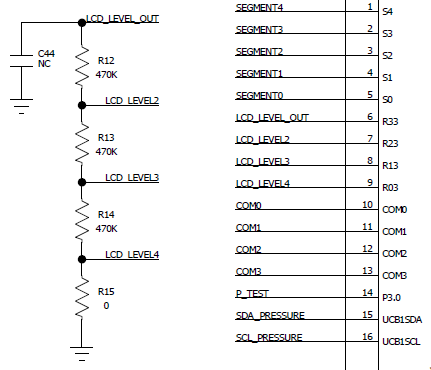

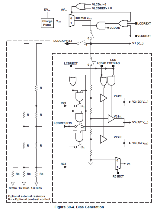

客户希望使用液晶屏构建超低功耗系统。
对于外部参考电路和内部参考电路之间的偏置电压, 哪个电路消耗的功率更低?
外部参考电路
内部参考电路

    LCD偏置功耗的差异在数据表的第5.8 节中显示,但这不包括通过外部电阻器的电流。 客户可通过将其外部电阻相加除以供电电压 (e2e.ti.com/.../12.1965万)来计算此值
    此致,
    Ryan
    内部偏压消耗的电流似乎更少。
