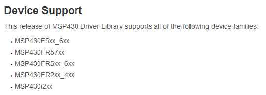

 我无法从您的网站下载。 那么,您能尽快提供此驱动程序库吗?
    您是否正在寻找与此不同的东西?
    它应支持您的控制器:
    (为什么列出MSP430FR57xx和MSP430FR5xx? 第一个不包括在第二个吗?)
    它们为什么列出MSP430FR57xx和MSP430FR5xx?
    因为第二个实际表示FR58xx/FR59xx/FR68xx/FR69xx。
