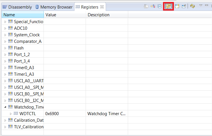

    • 您是否正在使用自动刷新功能使CCS重新加载寄存器视图中的值(参见下图)?
    • 您是否可以在内存窗口中的地址0x120处读取以确认您的发现? 这是WDTCTL的地址。
    此致,
    Caleb Overbay
    您好,Caleb,
    这没有什么帮助-我已经将狗寄存器设置为作为表达式进行监视,自动更新对注册器在regview窗口中的行为没有影响。
