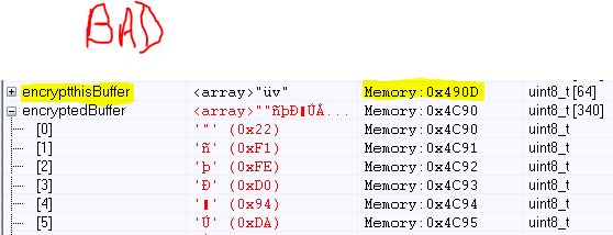

我正在使用DMA进行ECB加密。  我在加密静态缓冲区时发现一个异常问题:
UINT8_t加密缓冲器[64]=
0xFC,0x76,0x00,0x00,0x01, 0x5b,0x58,0xa7,
0x78,0x30,0x01,0x00,0x00, 0x01,0x5b,0x58,
0xa7,0x78,0x30,0x00,0x00, 0x00,0x00,0x40,
0x66,0x66,0x66,0x40,0x43, 0x52,0x82,0x1E,
0x52,0xD1,0x5e,0xc0,0x5e, 0x5a,0x19,0x29,
0x31,0x51,0xb2,0x3D,0xcc, 0xcc,0xcd,0x43,
0x03,0x51,0xec,0x40,0x16, 0x88,0x04,0x00,
0x00,0x00,0x00,0x00,0x00, 0x00,0x00,0x4c
此缓冲区驻留在RAM中,与驻留在FRAM中的缓冲区相比,我得到不同的加密答案:
加密的RAM应答(错误):
22 f1 fe d0 94 da c2 1f ab e6 03 4c d4 64 d7 ee
F7 14 F8 C3 20 2b af ad ae 8d 1a 4F b0 3c 79 76
BF 10 5a E6 57 8d D3 67 D5 90 45 32 3e b0 86 A4
25 57 ea 72 fb a7 26 b6 bf 06 a0 d1 3e a6 da d5

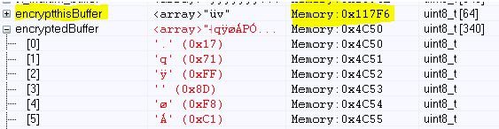

加密FRAM答案(正确):
17 71 ff 8d f8 c1 50 d3 0d 4c c0 65 cb 27 5a 43
6a 2b df F7 44 EC b0 74 34 2c 6a B2 56 21 66 b0
F4 C8 C5 8e 86 7e AD 9b B3 ae 6d 46 da 30 74 be.
BD 1e ed 68 9b F4 4a D7 0f d6 8f 9f 9b 54 2a 7f

如果我将
encryptthisBuffer[]设置为const,则自IAR编译器将其放入FRAM (代码)内存后,它就可以工作。
但是如果它是全局静态分配的RAM缓冲区,我通过DMA加密引擎获取了错误的数据。
下面是IAR调试器中数据的一些图像片段(仅图像中加密数据的前5个字节):
错误:
良好:
我是不是干得干,做得不对,还是有问题?

    您好,Caleb,
    这很奇怪,我把代码剥离到了main和DMA函数调用,所有的操作都是有效的。 我不确定我的项目到底发生了什么...某种内存问题还是IAR问题? 这款微型电脑有8K RAM,所以不能是RAM,我有IAR设置,用于堆栈大小为500深,我不进行任何动态内存分配。
    嗯,不确定。 我需要深入了解。
    -Jim

    您好,Caleb,
    我有点放弃尝试去弄清楚。  我将input_buf声明为const,并将传递的缓冲区参数放入 绝对FRAM地址,从而使其正常工作。
    就像我之前说过的那样,使用剥离的代码版本,将input_buf放入RAM 是可以的,但在我的完整项目中,我无法获得RAM缓冲区以正常工作。  我不知道是IAR,微型还是我的代码在做一些奇怪的事情。  我让它发挥作用并继续。
