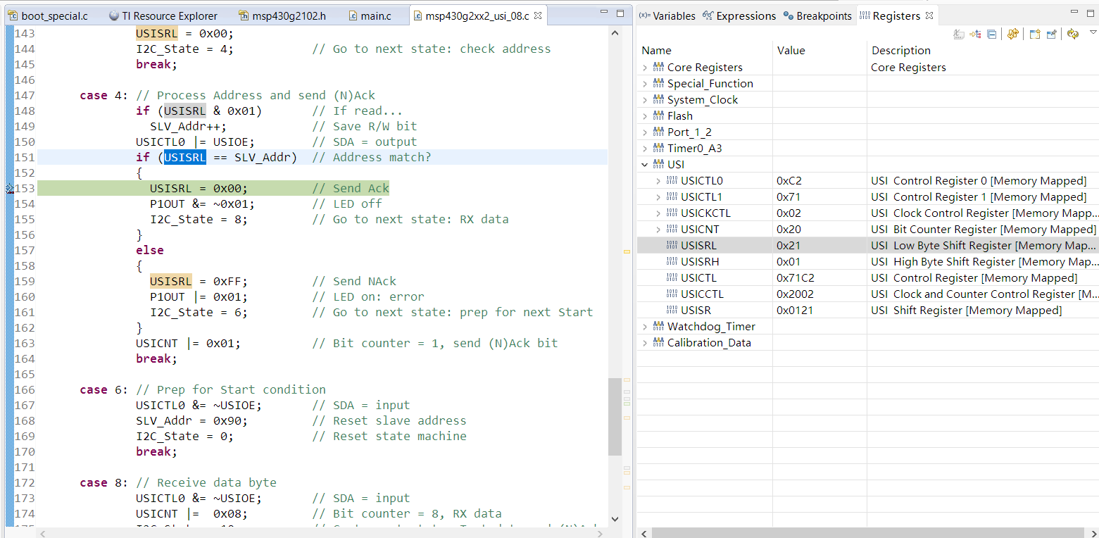

我使用USI作为I2C从接收器,无法在USISRL寄存器中获取正确的数据。源代码是TI资源浏览器中的示例msp430g2xxS 2_USI_08.c。
我可以正确输入I2C启动中断和I2C接收中断。
我将I2C总线波形和USI寄存器的图片粘贴在末尾

    刘秋虎:
    您的示波器截图显示看起来正确的从属地址...
    您说的是进入接收地址,还是数据接收?
    屏幕截图似乎显示了看起来正确的从属地址。
    您如何连接到主机?
    是否可以在生成nack的行上设置断点,并在同一屏幕截图上显示您点击的断点以及MST_Data变量内容和USISR内容? 通过这种方式,我们可以找出数据不正确的地方,以及预期的情况和接收的情况。
    您好 ,Cameron,
    感谢您的回复。 在执行启动命令后,要发送的第一个数据是从属地址和写入命令,主设备发送数据(0x48<1 + 0)。
    现在,断点显示地址匹配,但注册窗口显示USISRL等于0x21,这似乎不正确。
    刘秋虎:
    通过传递IF语句,值应该是正确的。您看到的是不同的值,因为您是主控不会停止。 为了按状态查看USISRL数据,可以使用不同的变量并检查这些变量。
    要详细说明,USI没有与USCI相同的缓冲区。
