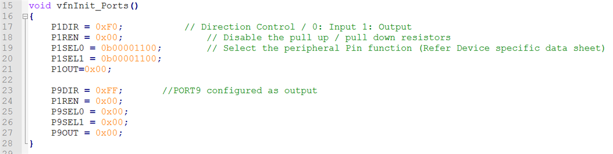

尊敬的团队:
我们在MSP430FR5889微控制器中读取ADC通道A3 (WFP 1.3)时遇到了问题。 原始ADC值不断变化。 但当我们将P9输出端口值更改为0x00 (即P9OUT = 0x00)时,读数看起来稳定。 我们后来注意到,端口9与ESI模块针脚多路复用。 我们还在调试器中检查了要禁用的ESI模块寄存器。
请帮助我们解决问题。 将0x00加载到端口9将如何稳定ADC值。 ?
    Vijeth,
    您是否能够共享端口,ESI和ADC初始化代码以及问题的屏幕截图? 如果P9SEL寄存器未选择功能,ESI在端口9上不会有影响。 无论以何种速率,建议将未使用的引脚作为低输出驱动。
    此致,
    Ryan
    尊敬的Ryan:
    请查找端口设置,ADC设置,我们未配置的ESI的屏幕快照。 保留默认值。 我们使用8 MHz晶体来处理HF XTAL引脚。
    MCLK = 8 MHz
    SMCLK = 8 MHz
    ADC时钟=2 MHz
    为ADCMEMM1配置的A3的输入电压为0V。 原始ADC计数仍然非常高。

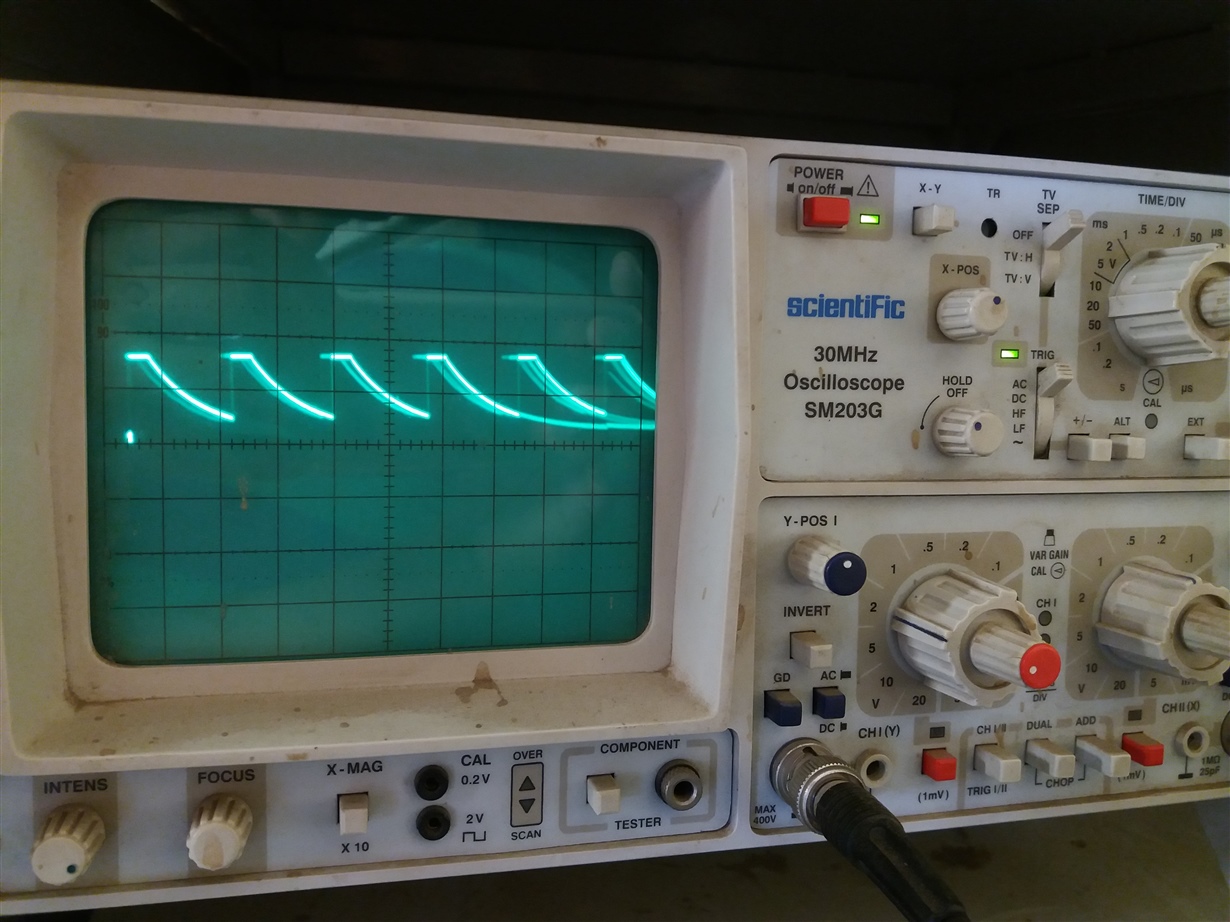

     尊敬的Ryan:
    正在解决我们的问题,请查找所附的示波器输出,该示波器在微控制器针脚A2处检查,连接ADC输入,但不连接ADC输入。
    在此PIN上生成2.855Khz频率的脉冲。 另请查找附加的应用程序源代码。
     e2e.ti.com/.../Test-ADC.zip
    这些示波器的发现是否独立于P9OUT? 测试ADC代码可以进一步减少,仅显示手头的错误,但屏幕截图似乎进一步指示硬件问题。 您是否能够共享原理图和布局图像?

    注:即使没有ADC输入到引脚,它也会产生脉冲,如上图所示。
    尊敬的Ryan:
    注意:当我们在A2输入引脚上加载频率约为2.8KHz的10K电阻时,我们会获得稳定的脉冲。
    在此代码捕获输入TTB 0.3 中,我们还使用捕获电源频率(约50 Hz =20毫秒)。
    我们将此时间除以64,以获得ADC采样间隔,并以该速率生成比较中断TB0CCTL1 (即20ms/64=312)
    美国(3.2KHz))。
    我们也不使用低频晶体。 引脚保持打开状态
    我们已经邮寄了必要的文件。
