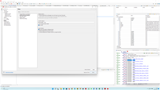

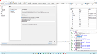

    目前似乎工作正常,没有更多的问题,我已按照 您共享的链接之一中的指示操作
    我 在菜单属性> 调试>自动运行和午餐选项> 中禁用了功能“从以前的会话中重新存储断点”。
    禁用 此功能并执行重置后,同样无法工作且无法停止,因此我尝试退出CCS并再次打开它, 在禁用 此功能后 ,请退出FOM CCS并再次打开CCS,这一点非常重要。  在这种情况下,工作正常。
    在属性>运行> MiSC /其他选项中也要禁用允许使用软件断点
    在我离开未解决问题的那一刻,我将尝试是否一切正常,我将在接下来的几天内关闭此问题

    我有类似的固件,第一个在顶部的菜单属性中禁用了> 调试>自动运行和午餐选项> 功能“从以前的会话中重新存储断点”。
    还可以在属性>运行> MiSC /其他选项"允许使用软件断点"中禁用
    退出CCS并再次打开后,此固件将不间断地工作
    在第二个中,只有禁用
    进入菜单属性> 调试>自动运行和午餐选项> 功能“从以前的会话中重新存储断点”。
    在这种情况下,如果固件有一些comon例程,但完全不同,则固件也会在第一个相同的点停止。
    在禁用属性>运行> 其他选项"允许使用软件断点"之后
    在退出CCS并再次打开后,此固件将不会中断运行
    我认为必须禁用这两个标志。
    我以前遇到过同样的问题,禁用 此标志后解决了问题 ,但经过长时间的更改后,电脑不记得此设置的位置,现在我有了个人设置指南,以供将来使用
    在我离开未解决问题的那一刻,如果一切正常,我将尝试,在经过长时间测试后的接下来的几天内,我将关闭此问题
