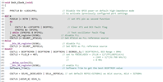

大家好,
以下是客户提出的问题,可能需要您的帮助:
由 CapTIvateDesignCenter生成的项目。 目标是使用UART (自动波特率模式)完成LIN通信。
此客户需要在通电后100毫秒内完成初始化并正常工作。 但他认为时钟的初始化时间太长了。 这是他的代码(演示参考)。
他通过切换IO测试初始化时间为80毫秒。 这太长了。
他需要一些帮助来优化时钟初始化时间和快速启动。
此致,
耶鲁
