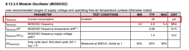

关于所提供的超声波库,我注意到有一个“要求”是32.768kHz时钟。 在设计中是否可以省略此时钟? 它的唯一用途是
"用作背景计时器,以生成USS晶体/谐振器稳定时间,并在低功耗捕获期间实现到LPM3的转换。"见 https://software-dl.ti.com/msp430/msp430_public_sw/mcu/msp430/USSSWLib/USSSWLibWater/latest/exports/USSLib_02_40_00_00/docs/LibUsersGuide/markdown/CodeExamples.html?highlight=timer

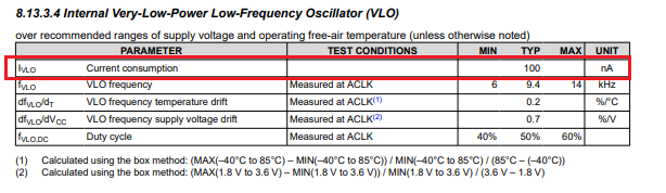

内部VLO或LFMODCLK不能用于计时器A1,同时影响了稳定时间精度和功耗?
请告诉我,LFXCLK是否有任何内部用途,以及是否存在对超声波应用至关重要的因素?
    您好,Jamal,
    LFMODCLK的功耗约为24uA,而VLOCLK的精度不高。
    因此,我们需要低功耗时钟来实现以下功能:
    • 我们使用此时钟来监控HSPLL,如果HSPLL频率超出范围,则会发生错误。
    • 我们需要精确的测量周期来计算流量。
