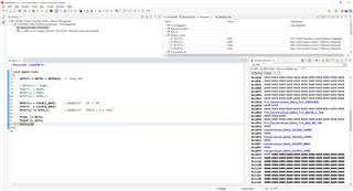

我无法将 SMCLK设置为4MHz,
我的频率为10MHz。
我使用了其他的启动板,我得到了4MHz。

    > DCOCTL = 0xFF,BCSCTL1 = 0xBF, BCSCTL1 = 0x02, BCSCTL3 = 0x04
    正如Allen指出的那样,这些设置强烈建议您已清除InfoA中的校准常量。
    是否可以将内存内容发布在0x10F8-10FF位置?
    您好,Bruce:
    很抱歉,我不知道在哪里可以找到 0x10F8-10FF位置的内存内容,
    但我找到了。
    这是否正确?

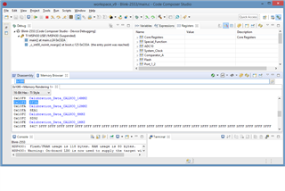

    我在CCS调试器中使用内存浏览器:
    您好,Bruce:
    我找到了。
    我 的内存内容 位于0x10F8-10FF所有0xFF位置,
    如何  恢复 这些设置?
    可以重新计算这些值,但这并不是微不足道的。
    如果您的主板上有一个32kHz晶体,则可以使用示例msp430g2xxS 3_DCO_flashcal.c来执行此操作:
    https://dev.ti.com/tirex/explore/node?node=APXSlUhYWYfUi-lBT1UjXA__IOGqZri__LATEST
    您使用的是DIP (插槽式)封装还是您的设备已焊接? 如果是DIP, 只需更换设备可能更简单/更快捷。
