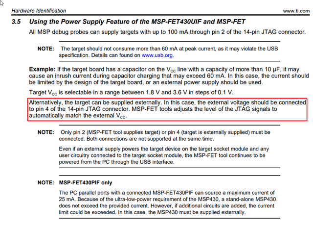

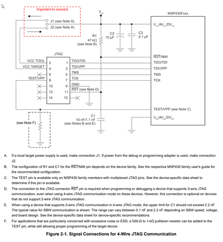

我的EE正在设计我们的5992 MSP,以运行W ü@ 2.5 VDC。 我知道我可以断开TI FET提供的3.3 VCC电源,而是从本地PS为SDK (或我的自定义目标)供电。
假设共用接地,将其他3.3 V FET信号(如RESET,SBWTCK,JTDI...)连接到我的低电压MCU是否安全?
我看到FET上的一些信号具有330欧姆系列电阻器,也许是用于此目的。 但只是想确保我不会破坏我的FET或目标。
谢谢。
    您好,Fred:
    您有两个选项:
    使用MSPFET为MCU供电板:
    MSPFET具有配置电源,可以输出1.8V至3.3V的电压,步长为100mV。 如果您的设计保持在MSPFET的电流限制内(100mA或60,如果受USB限制),则此选项应适合您。 MSP JTAG连接器的引脚2将供电。 请勿连接此配置中的引脚4。
    使用目标电源:
    MSPFET将根据目标Vcc自动调整JTAG信号电平。 MSP JTAG连接器的引脚4将从目标Vcc为MSPFET供电。 请勿连接此配置中的引脚2。
