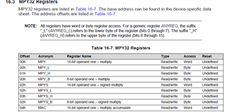

    2.我认为它使用的是硬件MPY32 (32位硬件乘法器)。 如果客户想要检查原因,他们可以直接检查MPY32上的寄存器。
    3.他们可以尝试使用软件乘法,方法是引用此线程: e2e.ti.com/.../use-software-multiply-in-an-isr

    我认为FRAM没有问题。 正如我所说,硬件乘法器可能存在问题。
    我建议:
    1.尝试使用 软件乘法。 如果它是好的。 我认为,我们确信问题在于硬件倍增器。
    2. PPM的情况如何。 如果PPM不高。 我建议将其移至PPM问题。
