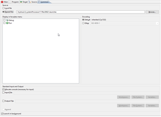

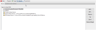

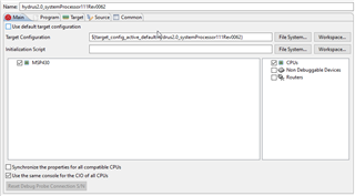

我的调试会话出现问题。 无法设置断点。
我想在不加载程序的情况下调试设备。 连接和调试会话也将启动。 但是,我不能设置任何断点。 这些指示器直接划叉。
我已附加设置和断点的屏幕截图。
我使用Code Composer Studio 10.1 .........0

    断点视图显示  已选择跳过所有断点选项(该选项已圈出):
    选择"跳过所有断点"是导致断点显示为划线,因此跳过断点的原因。
