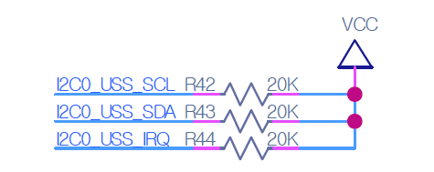

MSP430FR6045定制板正在生产和开发中。
连接PC,Cativate,Custom Board和USS Tool后,程序的底部栏上会出现消息“HID Bridge connected -- Waiting for device”(HID桥接器已连接--正在等待设备),如下面的图1所示,下一步将无法继续。
此外,“请求更新”按钮也未激活。
但是,已确认USS工具的波形功能和ADC捕获功能工作正常。

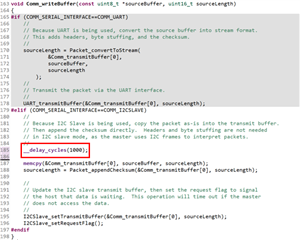

调试时,如果像下面的图2所示的comm.c文件的Comm_writeBuffer()函数中使用了__delay_cycles,则确认USS工具底部的连接已建立,如下面的图3所示。
图2.
图3.

    您好,
    因此,带有FR6045的自定义主板在连接到GUI时出现问题。 EVM-FR6047电路板工作正常。
    是否已正确连接COMM_SDA,COMM_SCL和COMM_IRQ针脚以进行GUI通信? 它需要在  COMM_SDA和COMM_SCL引脚上对VCC的上拉电阻。
    还有一件事,当您连接到自己的主板时,您是否在GUI上将选项->仪表选项更改为使用FR6045自定义主板?
    此致,
    现金Hao
    您好,
    如上所述,所有引脚均已正确对齐。
    还连接了上拉电阻器,仪表选件也设置为使用FR6045的Custom-PCB。
    同样,在Com_writeBuffer()函数中插入__delay_cycles时,它工作正常。
    仅当没有__DELAY周期时,"HID Bridge connected -- waiting for device"会保留在USS程序的底部栏上,而"Request Update"按钮不会被激活。
    请仔细阅读文章。
    最好的雷加特
    Jayden
    当然,上拉取决于情况。 (20公里)
    上述问题中的所有其他行动都说没有问题。
    板选件也已更改为Custom 6045。
    请再次仔细阅读上述问题。
    将延迟添加到原始源后,它就像6047 EVM一样。
    此处的延迟不是问题,但为什么6045和6047具有不同的FRAM,但它们的行为不同。
    我还勉强获得6045的零件(每台35美元),但6047的零件却没有。
    谢谢你。
    您好,
    不应将IRQ上拉至VCC。
    此致,
    现金Hao
    正如您所说,我拆下了上拉电阻器并对其进行了测试。
    如果没有延迟,则无法执行与之前相同的操作。
    您是TI员工吗?
    您好,
    是的,我是TI员工。 当您卸下IRQ针脚上的上拉电阻时。 现在与GUI的连接是否正常?
    此致,
    现金Hao
    即使卸下上拉也不起作用。
    同上。
    如果包括延迟,则该功能有效。
    谢谢你。
    您好,
    我不知道为什么这种拖延在这方面有所帮助。 如果硬件连接正确,FR6045定制板和EVM-FR6047 的行为应相同。
    它可能与上拉电阻值有关,您使用的是20k,我们建议使用3.3k。 这会导致通信的额外延迟。
    此致,
    现金Hao
    您好,
    我解决了问题。
    我根据您的建议更改了上拉电阻值,即使没有__delay_cycles也能正常工作。
    非常感谢。
