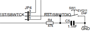

     是否可以显示重置PIN的硬件设置? 我只是想仔细检查它是否使用了正确的下拉式帽。

    根据TI数据表,我们将47k用作上拉电阻器,并将2.2nF用作TI MCU上RST引脚的下拉盖作为以下链接。 因此,请看我们是否可以在这种情况下采取任何措施,因为故障率是0.35 % ,这不是大规模生产运行中的一个小数字,特别是与其他组件相比,TI MCU真的不便宜。

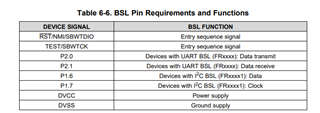

    很抱歉,我无法打开附件。 你可以在这里看到BSL的相关引脚,这就是为什么我认为问题可能出在用来改变MCU模式的RST上。
    您也可以在尝试通过BSL解决问题时抓住潮流。 这也可以帮助我检查发生了什么。 请使用示波器,它可以提供更多信息。

    抱歉,让您感到困惑。 重置和测试引脚用于在SBW,JTAG,BSL和自由运行模式之间切换模式。 我想做的只是检查重置时的波形并使用 示波器进行测试。 这是我的进一步建议。 我仍然认为这是与硬件相关的问题,而不是设备问题。
    1.在  SBW模式下使用示波器检查复位,测试,VCC上的波形,确保波形设置时间正常。 (如果您想分享图片,请直接将其放在E2E上。)
    2.检查复位,测试,TDO,TDI,TMS, TCK,VCC 在  JTAG模式下使用示波器,确保波形设置时间正常。
    3.请同时检查电源。 这也会导致问题:e2e.ti.com/.../msp-gang-error-23-with-m430f5418-5418a</s>5418
