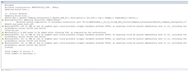

由于客户的产品要求,应在BSL收到"Load PC"命令后延迟2毫秒执行。
BSL修改信息 和源代码通过链接 https://www.ti.com/tool/MSPBSL提供给客户
但是,正如我所知,编译器环境仅适用于IAR MSP430 v5或v6。
由于目前只有IAR MSP430 v7可以从IAR官方网站上找到,因此无法打开项目。
是否有任何方法可以访问 IAR MSP430 v6安装文件/位置,或者如何 在 IAR MSP430 v7上进行操作?

    客户 尝试使用用于MSP430 7.10 v的IAR,它可以转换项目并构建项目。
    但建筑信息会显示一些警告。 不确定是否是由版本引起的。
    是否有更好的解决方案?

    您好,Evan:
    警告显示在以下屏幕截图中。
    您愿意帮忙吗?
    谢谢,此致。
    你好,Johnny:
    我认为这些都是可以忽视的。 明天我会与我的团队确认。
    Evan
    你好,Johnny:
    我与我的团队进行了核实。 编译器应具有此勘误表的修复程序:
    是否可以检查以确保在编译期间使用了该选项?

    您好,Evan:
    感谢您的巨大帮助。 警告已解决。
