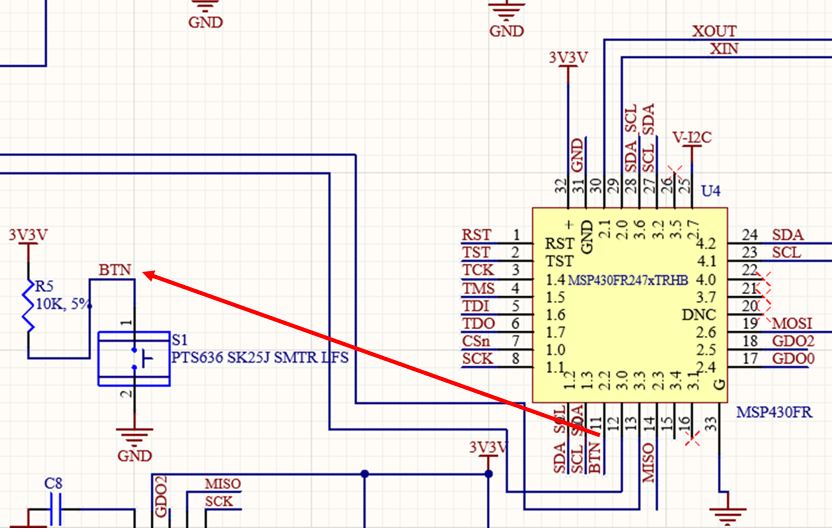

MSP 团队、
嗨、大家好、这是来自我们在艾默生的朋友、虽然我现在不能在 FAE 峰会上重复这个内容、但我想把它跑过你们。
Chris
我很难弄清为什么我的固件总是从 LPM3.5唤醒、而 P2IFG 位2始终置位。  由于我们的固件运行得非常快、我获取了 TI 示例代码并对其进行了更新、以向端口2引脚2添加中断。  我本来没想到会有什么问题,但现在还在那里!  让这项工作变得非常重要,我们非常感谢您的帮助。  我注意到删除了 P2IES |= 0x04行;删除了唤醒时设置的 P2IFG 位2,但我们显然需要为下降沿设置中断。
如何在从 LPM3.5唤醒时将 P2IFG 位2保持清零?
您可以在下面找到代码和原理图。

    这会将 P2.2驱动为低电平、其中 P2.2在 LPM 模式下可能为高电平(外部上拉会击败内部下拉电阻)。 请尝试:
     P1OUT = 0x00;P2OUT = 0x00 | BIT2;//将 P2.2设置为高电平、与按钮上的外部上拉电阻配合使用
    或者、您可以始终将 P2.2保持为输入(使用 P2REN 上拉)
    Bruce、我忽略了代码的最后一部分、我认为您肯定会在这里找到一些东西。  感谢我的朋友及时的回应!
    Chris
    确实是布鲁斯,谢谢我的朋友!
    Chris
