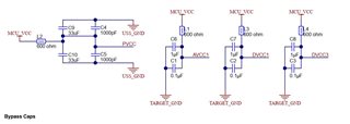

尊敬的 TI:
我们观察到 MSP430FR6043 MSP430FR6047的设计文件、发现在 FR6043中、您分别在 MCU_VCC 和 AVCC1、DVCC1、DVCC3之间使用了600E 的 L1、L2、L3。 在 FR6047中、 我们观察到 MCU_VCC 及其接地端之间没有分别连接电感器。 尽快需要帮助。
提前感谢。
    对于 FR6047、无需在 VCC 和 GND 之间添加电感器。 但是、对于燃气表应用中的 FR6043、换能器上的激励电流大于水表应用中的激励电流。 因此、电感器可以降低 VCC 上的电压抖动
