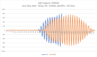

    尊敬的 Johnson:
    因此、我连接了传感器(保持静态流)并进行了 ADC 采集。 之后、我绘制了在 LEA 存储器中捕获的数据-这就是图形的外观(因为我无法连接到 GUI):
    因此、总的来说、我觉得捕获效果不错。 一个问题是 DToF、absToF 和流速的高值。 零流量漂移(约25ps)的理想值与我在这里看到的值不接近。
    我可以、现在 GUI 未连接、但这是一个更严重的问题。 如何 解决此问题? 问题出在哪里? FR6043/47和 FR5043之间的算法或配置是否存在差异?
    Kamlesh

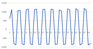

    添加到以上内容:
    上图是当我连接 FGen 时、在其中一个通道上生成977kHz 1Vpp 正弦波。 对我来说没关系。

    您好、Kamlesh、
    我发现蓝色波形只有红色波形的一半、在这里看起来有一些问题。
    FR6043和 FR5043的算法配置不应有差异。
    看起来非常陌生、我认为您应该能够连接以前信息中的 GUI。
    Johnson
    尊敬的 Johnson:
    蓝色波形为一半、因为我只为 UPS 复制了几个初始样本、否则它会像红色波形那样出现。 我只是想了解这些值的外观。 我将尝试在 FR6047和 FR5043中输入完全相同的信号阵列值、并查看计算中是否出现任何差异。
    Kamlesh
