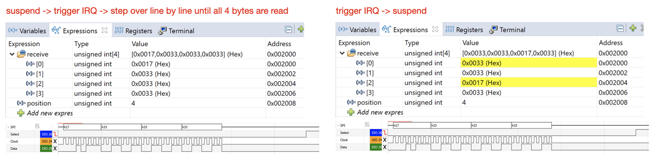

我有一 个24位 ADC、我正在尝试通过 MSP430FR2355 LaunchPad 上的 SPI 进行原 型通信。  操作相当简单:
按下按钮触发 IRQ 后、MCU 的 SIMO 首先通过写入 MSP430的 UCA0TXBUF 寄存器向从 ADC 输入发送命令字节(0b01000101)。  为了响应命令字节、ADC 首先向   MCU 的 SOMI 线输出一个状态字节(0x17)、然后输出一 个配置字节0x33、只要我继续写入 UCA0TXBUF (使用一个虚拟字节)、同时保持 STE 线处于活动状态、此字节就会被重复发送 ( 我在 GPIO 上手动执行的操作)。  在我的代码中、我在 命令字节之后发送三个虚拟字节、我希望按以下顺序读取 UCA0RXBUF
(1)向  UCA0TXBUF 写入命令字节(0x01000101)、在  UCA0RXBUF 中读取0x17 并保存在接收[0]中
(2)将第1 个虚拟字节(0x00)写入  UCA0TXBUF、在  UCA0RXBUF 中读取0x33 并保存在接收中[1]
(3)将第2 个虚拟字节(0x00)写入  UCA0TXBUF、在  UCA0RXBUF 中读取0x33 并保存到接收[2]中
(4)将第3 个虚拟字节(0x00)写入  UCA0TXBUF、在  UCA0RXBUF 中读取0x33 并保存到接收[3]
当 我在 CCS 中调试程序并逐行执行时、我确实得到 了我所期望的结果-变量数组 receive[4]= {0x17、0x33、0x33、0x33}。
但是、如果我让调试运行并在 SPI 事件后任意暂停程序以读取缓冲变量、我会得到接收[4]= {0x33、0x33、0x17、0x33}<-错误顺序
我重复了几次、这些结果是一致的。  我还使用混合示波器监视 SOMI、以确保 ADC 确实按照 我预期的顺序输出{0x17、0x33、0x33}-这是这样的。  因此、我不知道可以在哪里解决此问题。

    代码:
            UCA0TXBUF = send[position];
            receive[position] = UCA0RXBUF;
    是个问题。 这将开始传输某个数据、然后立即读取在前一次传输期间接收到的数据。  更糟糕的是、结合 ISR、从 RXBUF 读取的第二个值很有可能相同。 因为当 TXIFG 被置位时、第一个字节将被移出。 更常见的操作是等待 RXIFG 被置位、然后读取 RXBUF。
    此外、如果从器件不希望在字节之间否定该信号、则让 SPI 硬件自动处理从器件选择信号会导致问题。 即使您保持 TXBUF 为满、数据表中实际上并未说明 STE 何时被否定、因此不管怎样、它可能会发生。
    不确定为什么在这里使用中断。 除非出于某种原因确实需要中断、否则我通常更喜欢轮询方法。
    只需添加一个使用基于 ISR 的 SPI 的示例、我们有 一个 SPI 代码示例、此代码提供了处理 RX 和 TX 标志的参考、以防止 David 描述的接收/发送条件。
    Luke
    你是对的。 我想我将放弃 中断。   当我在主循环中处理它们时、写入或读取现在可以正常工作、尽管有一些 while 循环在 TXIFG 和 RXIFG 之间进行轮询。  我不确定这是正确还是干净的方法、但它可以正常工作。  谢谢你。
