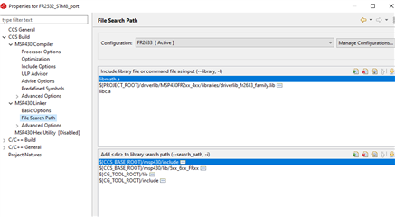

问题
在哪里可以找到工程的属性(alt-Enter)中允许我添加或删除将涉及在链接器命令行上使用-l (dash-L)的库文件(例如扩展名*。a)的页面?
目前、我在构建中获得了以下链接器行:
"C:/Users/Jon/Documents/ti/ccs1120/ccs/tools/compiler/ti-cgt-msp430_21.6.0.LTS/bin/cl430" -vmspx --code_model=small --data_model=small --use_hw_mpy=F5 --advice:power=all --advice:hw_config=all --define=__MSP430FR5994__ --define=_MPU_ENABLE -g --printf_support=minimal --diag_warning=225 --diag_wrap=off --display_error_number --silicon_errata=CPU21 --silicon_errata=CPU22 --silicon_errata=CPU40 -z -m"FPTEST.map" --heap_size=0 --stack_size=0 --cinit_hold_wdt=on -i"C:/Users/Jon/Documents/ti/ccs1120/ccs/ccs_base/msp430/include" -i"C:/Users/Jon/Documents/ti/ccs1120/ccs/ccs_base/msp430/lib/5xx_6xx_FRxx" -i"C:/Users/Jon/Documents/ti/ccs1120/ccs/ccs_base/msp430/lib/FR59xx" -i"C:/Users/Jon/Documents/ti/ccs1120/ccs/tools/compiler/ti-cgt-msp430_21.6.0.LTS/lib" -i"C:/Users/Jon/Documents/ti/ccs1120/ccs/tools/compiler/ti-cgt-msp430_21.6.0.LTS/include" --priority --reread_libs --define=_MPU_ENABLE --diag_wrap=off --display_error_number --warn_sections --xml_link_info="FPTEST_linkInfo.xml" --entry_point=RESET --use_hw_mpy=F5 -o "FPTEST.out" "./main.obj" "../lnk_msp430fr5994.cmd"  -llibmpu_init.a -llibmath.a -llibc.a
请注意、最后是:-llibmath.a -llibc.a
不过、我不需要它们。 我还无法找到可以删除它们的属性页。

    查看 CCS 中的 Project Explorer (这是项目和所有文件的显示位置)、如果您单击项目名称、右键单击将出现一个下拉菜单。  选择"Show Build Settings"。 此时将显示一个对话框。 展开 MSP430链接器选项、然后选择文件搜索路径。  您可以在此屏幕截图中看到要包含在我们的编译中的库的名称(.lib 或.a)。 请告诉我、这是否回答了您的问题。
    完美! 我的问题是我没有看到"Project Explorer"。 阅读完您的写作后、我立即知道要查看"视图"以添加它。 然后、我按照您的指示对信函进行了操作。 非常有帮助。
